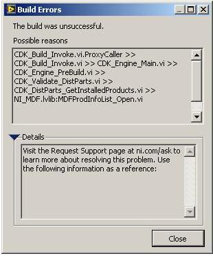

Hallo!
Ich habe ein Problem beim erstellen eines Installer.
Ich habe LabVIEW 8.6 auf meinem Rechner installiert.
Jetzt muss ich einen Installer erstellen, damit mein Programm auf anderen Computern laufen kann.
Ich habe nachträglich den Application Builder installiert und zuerst einmal ein Beispielprogramm, bei dem
nur eine Summe berechnet wird erstellt. Aus diesem Programm habe ich ein Projekt gemacht und laut Anleitung
eine Exe - Datei erstellt. Diese funktioniert wunderbar.
Danach wollte ich einen Installer erstellen und bekam immer wieder folgende Fehlermeldung (Bild im Anhang).
Kann mit bitte jemand helfen, ich brauch das unbedingt für meine Diplomarbeit.
mfg Thomas

Hilft hiervon ein Link?
http://forums.ni.com/ni/board/message?boar...ssage.id=357997
http://forums.ni.com/ni/board/message?boar...ssage.id=387738 (Seite 2!)
http://forums.ni.com/ni/board/message?boar...ssage.id=414514
http://forums.ni.com/ni/board/message?boar...ssage.id=386261

Danke für die Links!
Ich habe das Problem aber schon gelöst.
Die Lösung: In der Systmesteuerung unter Software einfach LabVIEW reparieren auswählen. Wenn das fertig ist funktioniert alles.
