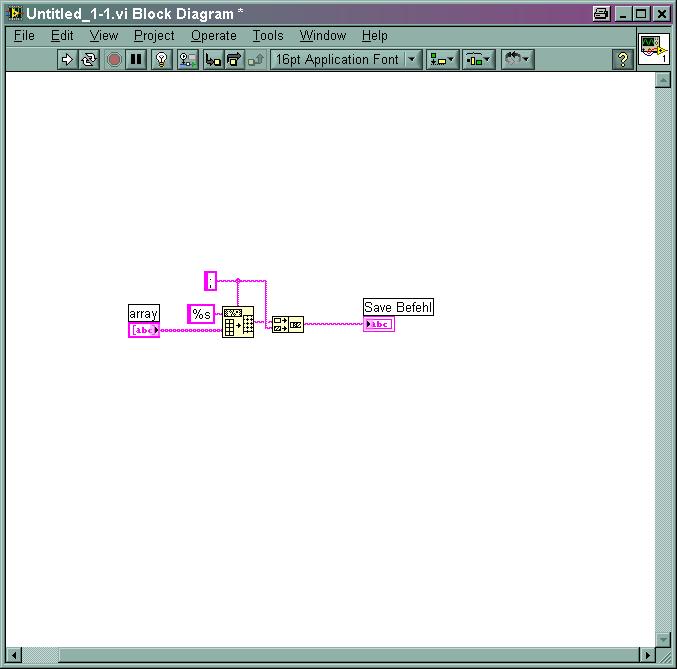

ich habe ein kleines Problem mit der Funktion "Array to Spreadsheet-String". Ich möchte den erstellten String mit einem ";" abschließen, nachdem der Delimiter auch schon ein ";" ist. Das Problem ist jetzt, dass der letzte ";" in der nächsten Zeile steht, nachdem ich ihn mit "Concatenate Strings" an den Spreadsheet-String angehängt habe. Ein Beispiel-VI habe ich angehängt.
Noch was: Was macht das erste "Bla" in der ersten Zeile??

Wolltest du nicht auch immer Screenshots posten?

OK...... Hier ist er. Wink

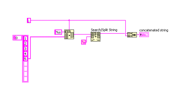

' schrieb:Hallo,
Meinst du so?
' schrieb:Noch was: Was macht das erste "Bla" in der ersten Zeile??
Das steht da, weil du es so in Array geschrieben hast.

Hallo Eugen,
genau das war es, was ich gebraucht habe. Super. Danke!

21.02.2007, 13:06
Problem mit Array to Spreadsheet-String
Hallo Achim,
deine Lösung funktioniert auch perfekt!
Super. Danke!
Jetzt kann ich es mir ja aussuchen. Wink
