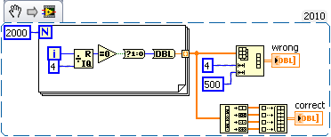

Zwischenzeitlich hat sich mit dem Beispiel-Programm noch ein neues Problem aufgetan und zwar scheinen die Eingänge nachdem die Daten vom FIFO gelesen und ausgegeben werden, nicht mehr richtig getrennt zu werden.
Im Analog Input Chart gehen bei Belastung von nur einer Kraftmessdose (0-10V) die 3 anderen Plots auch nach oben.
Wenn ich alles ohne FIFO geloggt habe, funktioniert es, aber da ich Abtastraten von ca. 10khz benötige bleibt mir nur der Weg über den FIFO, oder?
Die 2 VIs hab ich mal angehängt. (2009SP1)
Mfg
Eric

Hi
Ich habe mal rekonstruiert, was Du programmiert hast, siehe VI-Snippet.
Du musst die Datenelemente richtig einsortieren, dann bleiben die anderen Kanäle auf Null.
Gruß Holger

Problem mit FIFO Einstellungen
' schrieb:FixedPoint-Zahlen caste in auf dem FPGA in Integer, wobei die Bits dieselben bleiben, von LV nur anders interpretiert werden. Auf dem Host caste ich in den originalen FixedPoint-Type zurück.
Ich hatte nie Probleme, die Fixed-Point-Werte direkt in DMA-FIFOs zu schreiben und auszulesen.
So sieht das bei mir aus (habe keine Messkarten hier, daher dieser gestrichelte Draht):
Danke Holger, genau so funktioniert es. Schade dass es nicht mit dem NI-Beispielweg funktioniert.
Und warum auch immer konnte ich die Eigenschaften des FIFOs diesmal ändern und nach einmaligem kompilieren hat auch das funktioniert
