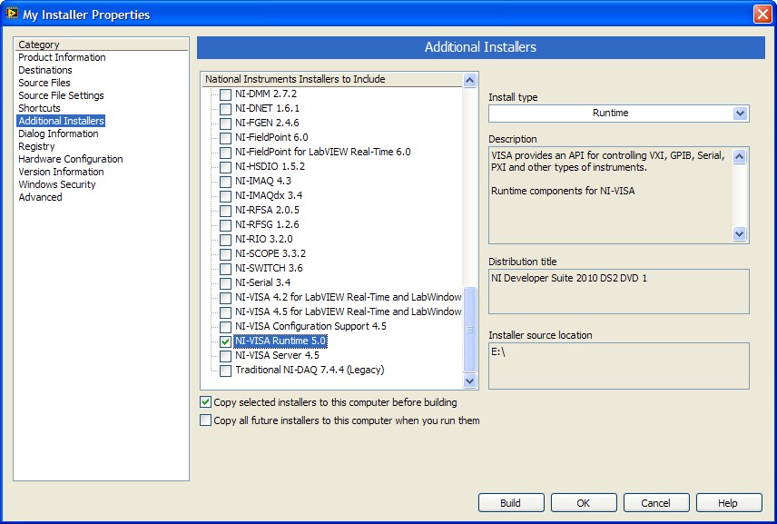

ich habe, im Rahmen meiner Bachelorarbeit, ein Programm geschrieben. Und möchte nun dass dieses Programm auch auf Rechnern läuft ohne LabVIEW. Eine EXE habe ich bereits erstellt, ein Installer (Runtime) ebenfalls. Beim Ausführen der EXE bekam ich die Fehlermeldung, dass ein Treiber fehlt. Ich nutze einen A/D-Wandler von Agilent. Muss ich den Treiber irgendwo noch extra dazupacken? Wenn ja, währe es nett wenn mir das jemand erklären könnte.
Zum erstellen der EXE und Installer wird die Version 2009 benutzt.
Danke schon mal im Voraus

Ich vermute/rate mal, daß das Agilent Gerät per Seriell/GPIB angeschlossen ist. Dann fehlt dir wahrscheinlich NI-VISA im Installer. Genauere Fehlerbeschreibungen wären aber nötig, um das genauer eingrenzen zu können.

1. LabVIEW Runtime Version auf der Zielrechner deinstallieren
2. LabVIEW Runtime Version auf der Quelle PC installieren
3. Neues Projekt anlegen
4. .exe erzeugen
5. Beim Installer Erzeugung, Runtime Version, NI VISA anklicken.
So hast du automatisch alle notwendige Dateien, richtig referenziert in deinem Installer. So brauchst du nicht auf der Zielrechner
extra Runtime zu installieren, es wird automatisch mit der Installer installiert.
