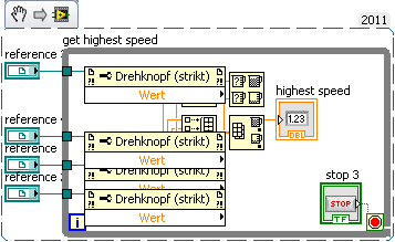

- Es gibt Min/Max-Funktionen zum Bestimmen des Maximums mehrerer Werte, im Bild gleich zwei verschiedene Wege:
(Zu dumm, das hier lokale Variablen benutzt wurden, die nun die eigentliche Routine überdecken...) Außerdem läuft diese Schleife ungebremst, was sicherlich nicht hilfreich ist.
