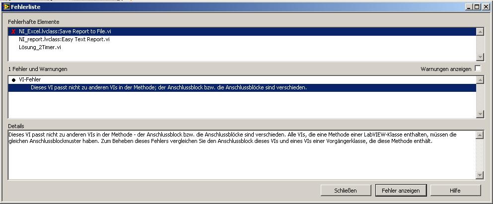

wenn ich das VI "save report to file" benutzen will kommt immer eine Fehlermeldung.
Das ist allerdings erst seit kurzem so, vorher ging dieses VI immer.
Hat jemand ne Idee?

Irgendwas an Excel geändert, z.B. neue Version installiert?

Nein, ist alles noch beim alten.
Ein Kollege hat vorher was mit LV gemacht und der meinte nur, er hat sich das VI und andere vom Report Generation Tool Kit näher angeschaut und plötzlich wurde diese Fehlermeldung angezeigt.

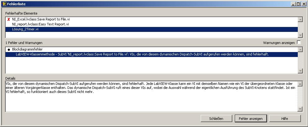

Kann es sein, dass irgendwas mit dem VI. "save report to file" nicht mehr stimmt.
Hab mal noch ne andere Fehlermeldung angehängt.

Installier doch mal das Toolkit neu. Wenn das nicht geht, dann installier mal Excel 2003 oder 2007. Ich hatte auch so ein Problem mit "Klassen",... als ich Word 2000 verwendet habe. Mit Word 2007 funktioniert es problemlos.

OK, danke für den tip. Ich werd es mal versuchen.

Ich dank dir, dein Tip mit der Neuinstallation des Toolkits hat funktioniert.
Es läuft wieder reibungslos. Tippen
