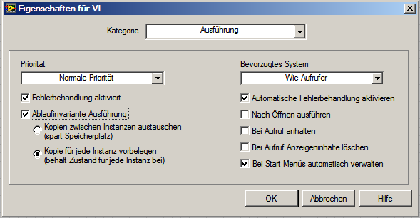

Hallo liebe LV user,
habe mir ein kleines VI welches im Eigentlichen nur aus einen JK MS FilpFlop und ein paar Besonderheiten besteht (siehe Anhang). Nun habe ich aus diesen VI ein Sub VI generiert (das ist kein Problem) und versuche es nun mehrmals in einem anderen VI aufzurufen. Der einmalige Aufruf funktioniert. Sobald ich das Sub VI mindesten zweimal aufrufen möchte geht "nichts" mehr. Unabhängig von meinem Sub VI besteht das Problem schon bei einen einfachen RS FlipFlop. Hier lässt sich ebenfalls ein gebildetes Sub VI (d.h. ein RS FF) nicht mehrmals in einen anderen VI aufrufen. Wo ist mein Fehler? Muss ich das sub VI in einem besonderen Ordner ablegen, so dass ich es mehrmals in einen anderen VI aufrufen kann?
P.S. bin absoluter Anfänger! :-(
Besten Dank im voraus!
Viele Grüße
Erik

Das Sub-VI muß für diesen Zweck auf "reentrant" (ablaufinvariant) eingestellt sein:

Vielen Dank!!!
Wie trivial! Warum ist das aber keine "default" Einstellung?

' schrieb:Wie trivial! Warum ist das aber keine "default" Einstellung?
Aus Speicherplatzgünden. Bei einem Reentrantem Sub-VI wird für jedes Ikon im Haupt-VI ein eigener Clon erstellt.
Manche Funktionen, z.B Filter-Vis, sind aber schon auf reentrant eingestellt.
