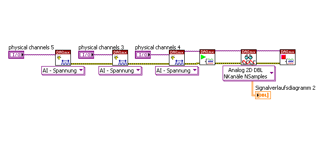

(12.09.2011 13:34 )Homer-Jay schrieb:  Kann da noch was falsch sein?
Für eine definitive Aussage wäre jetzt ein VI-Upload nicht schlecht. Glas2
P.S.:
@M@rRy
(12.09.2011 13:38 )M@rRy schrieb:  wird wohl, welchen Graphen nutzt du denn?
Hat er doch geschrieben: Waveform-Chart (Signalverlaufs-Diagramm).

10
66424
RE: Probleme beim AI-Messen
Signaverlaufsdiagramm am Daten-Anschluss des Lesen Blocks
So gehts, dein read is falsch eingestellt. Zumindestens wenn du es mit dem Graphen und so behandeln willst.
7.1 .vi  Untitled.vi (Größe: 40,5 KB / Downloads: 229)
Okay, komisch mit dieser Lösung funktioniert es. Aber ich hatte mein Read auch schon geändert und es kam nur ein Signal raus. Und zwar immer das letzte Signal in meiner Verschaltung; Seltsam!! Aber mal wieder was gelernt.

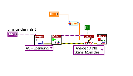

Noch ne kurze andere Frage, rein aus Interesse und da ich jetzt nicht raus will es messen, was kommt den für eine Spannung dabei heraus, wenn man einen AO-Task programmiert wie angegeben. Ist das dann ne Wechselspannung oder ne Gleichspannung oder wie?? Beim MAX kann ich ja vorgaben machen über Max und Min Werte, also ne klare Wechselspannung. Aber hier stell ich ja nur "irgendwas Amplituden ähnliches" am Bedienelement ein und kann die Max/Min Anschlüsse ja weglassen.
(13.09.2011 07:15 )Homer-Jay schrieb:  Okay, komisch mit dieser Lösung funktioniert es. Aber ich hatte mein Read auch schon geändert und es kam nur ein Signal raus. Und zwar immer das letzte Signal in meiner Verschaltung; Seltsam!! Aber mal wieder was gelernt.
Guten Morgen nochmal,
zunächst solltest du einmal unterscheiden zwischen MAX und direkt in LV. Du kannst im MAX einen Task erstellen und dort einen AO definieren mit Grenzen und und und ... das Gleiche tust du jetzt in LV, du brauchst also im MAX selbst im prinzip keine Einstellungen mehr vornehmen, das tust du ja hier direkt beim erstellen eines Tasks in LV. Um jetzt beispielsweise Grenzen festzulegen kannst du bei create Channel diese direkt angeben (Konstante anschließen und auf Grenzen der Messkarte achten, nur weil man sich +/-25V wünscht heißt das nicht das das die Karte auch gut findet). Was dann bei deinem AO für ein Signal raus kommt entscheidet weder LV noch MAX, das entscheidest doch DU. Genau da liegt doch der Witz an der ganzen Geschichte, das du ein Signal aufnimmst, wie auch immer verarbeitest, veränderst oder einfach nur interpretierst und dadurch, beispielsweise wieder, ein Steuersignal für deine Anlage o.ä. produzierst. Ob das in deinem Fall jetzt eine Gleichspannung, eine Wechselspannung oder vielleicht auch einfach nur Unsinn ist kann ich dir nicht sagen, dafür müsste ich dein komplettes VI kennen. Wenn du aber erst messen müsstest um heraus zu finden was da für ein Signal raus kommt solltest du dir erstmal selbst Gedanken machen ob du dein VI überhaupt selbst verstehst. Prinzipiell macht der AO ja nur was du ihm sagst und nichts anderes, LV selbst ist ja erstmal doof und macht einfach nur ganz stumpf was man da vorher so an Bildchen zusammen gebastelt hat. Auch wenn das nicht das ist was du wolltest.
Wenn man sich bei sowas nicht sicher ist hilft ein prüfen immer ganz gut weiter, dafür empfiehlt es sich zum beispiel an verschiedenen stellen mal ein Indicator anzuklemmen und sich die nackten Werte mal anzuschauen und dann auch kritisch zu bewerten. Machen die Sinn? Falls nein, warum nicht? Was hättest du dann erwartet? und so weiter und so weiter. Danach kann man die Möglichkeit nutzen, sich während des Programmablaufes die übergebenen Werte anzuschauen um zu schauen wo denn vielleicht ein Fehler auftritt (Stichwort: Highlight Execution)
Also schau mal ein wenig in dein Programm rein, überleg dir viellleicht vorher welche Werte du erwartest und dann klemm ruhig mal externe Hardware (Oszilloskop zum Bleistift) an und schau ob das auch passt.

Soweit so klar, also alles was du über MAX und LV geschrieben hast ist und war mir vorher schon vollkommen klar. Und auch was Max/Min betrifft ist ja klar das ich da auf meine Karten achten muss, aber ich würde jetzt einfach mal behaupten, wenn ich bei einem Output ein Max/Min von 100 Volt einstelle geht mir deswegen meine Karte nicht kaputt. Denke mal die Entwickler haben da schon soweit mitgedacht, dass die Karte halt ihr Max/Min ausgibt und nicht versucht sich selbst abzufackeln. Aber das sollte eigentlich auch klar sein.
Ok, in meinem Fall hab ich jetzt gewählt Analoges Signal, 1 Kanal, N Samples und der Dateneingang bekommt ein 1 Dimensionales Array. Aber was ich jetzt trotzdem immer noch ned so genau weiß, was schmeißt mir den meine Karte, LV, wie auch immer ich es betiteln will hinten raus? Denn wie gesagt ich sag meinem Programm mach mir einen Task welcher ne Analoge Spannung ausgibt, diese Spannung umfasst einen Kanal (z.B. Auf Karte 1 der Kanal AO 1), zudem schreibe mir N Samples auf diesem Kanal. Jetzt steuer ich noch mit nem 1-D Array welches Werte zwischen 0 und 10 enthalten kann, meinen Dateneingang. Schön und gut. Wo hab ich jetzt eingestellt mach mir einen Sinus, mach mir ein Rechteck, mach mir ne Gleichspannung??? Zusätzliche Frage, geht es überhaupt ne Gleichspannung von sagen wir mal 7,34 Volt zu erzeugen??

Hallo Homer-Jay,
also du bekommst zu deinem Graf nur ein Signal, weil du keine "Filterung" machst versuch mit index array es zu machen...dann sollst du 3 controls dazu schalten, dann soll es klappen!

Auf der einen Seite beschreibe ich dir scheinbar für dich elementare Informationen, jedoch noch trivialere Zusammenhänge verstehst du nicht. Langsam bin ich verwirrt und komplett NI-DAQmx erklären kann ich jetzt hier auch nicht. Ich denke du solltest dir meinen letzten Beitrag nochmal durchlesen, da stand es nämlich drinne was du machen könntest, wenn du schon nich weißt was du da so einstellst oder einstellen kannst und wie auch immer. Soviel sei gesagt deine Signalform kannst du nicht einstellen, nur erzeugen.
BTW: Die Grenzen bezogen sich gerade auch mehr auf einen Eingang, da gilt schließlich das selbe, du kannst die Min und Max definieren und wenn du da dann deine 25V anlegst mag das deiner definition in LV entsprechen, nicht aber der von NI.
