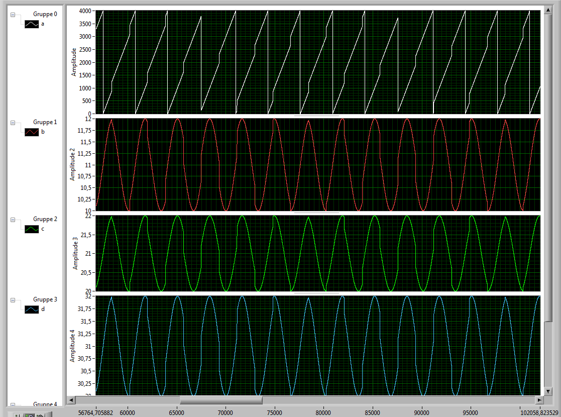

ich habe ein Problem beim Zusammensetzen eines Arrays. Ich erzeuge einen Sinus in einem Array und schreibe ihn in einen selbstgebastelten Fifo rein, der als Anzeige für einen Graphen dient. Der Sinus wird nicht richtig zusammengesetzt (siehe Schaubild).
Das Programm besteht aus einer FGV, die als Anzeige-FIFO (variant_data_container_4FGV.vi) dient und einem Testprogramm (test.vi) sowie noch einigen CTL-Dateien für das Fifo-VI. Die Anzeige-FIFO-FGV hat zwei Befehle, um Daten anzuhängen - "write forward" und "write backward". Die Funktion "write backward" funktioniert, aber nicht die Funktion "write forward". Leider weis ich überhaupt nicht, was ich beim Programmieren der Funktion falsch gemacht habe.

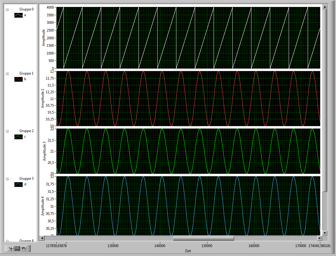

das mit dem Umdrehen hab ich schon probiert. Leider führt es zu keinem brauchbaren Resultat. Der Sinus wird zwar richtig dargestellt, aber nicht die steigende Rampe. Im Bild 1 wird gezeigt, dass parallel zum Sinus auch die Rampe erzeugt wird. Die Rampe wird richtig dargestellt, aber nicht der Sinus. Mache ich wie von Dir vorgeschlagen die Daten umdrehen, dann bekomme ich keine steigende Rampe angezeigt, sondern eine fallende Rampe.

Dass der Sinus nicht definiert endet und startet - da hast du recht. Ich bekomme aber von einer Messerfassungskarte einen konstanten Sinus, den ich aus einem Fifo auslese. Der Fifo ist ausreichend groß dimensioniert, so dass ein Überlauf ausgeschlossen werden kann. Dennoch werden die Daten bei der Fkt. write forward falsch eingefügt, bei write backward jedoch richtig, es sieht so aus, als ob die Funktion an irgendwelchen Stellen etwas abschneidet.
In den angehängten Bildern sind nochmal beide Funktionen zu sehen - jetzt nicht über den erzeugten Sinustest, sondern richtig über die Messerfassungshardware und bei der Funktion "write forward" kommt nicht sinvolles bei heraus. Nicht mal die Rampe wird richtig dargestellt.

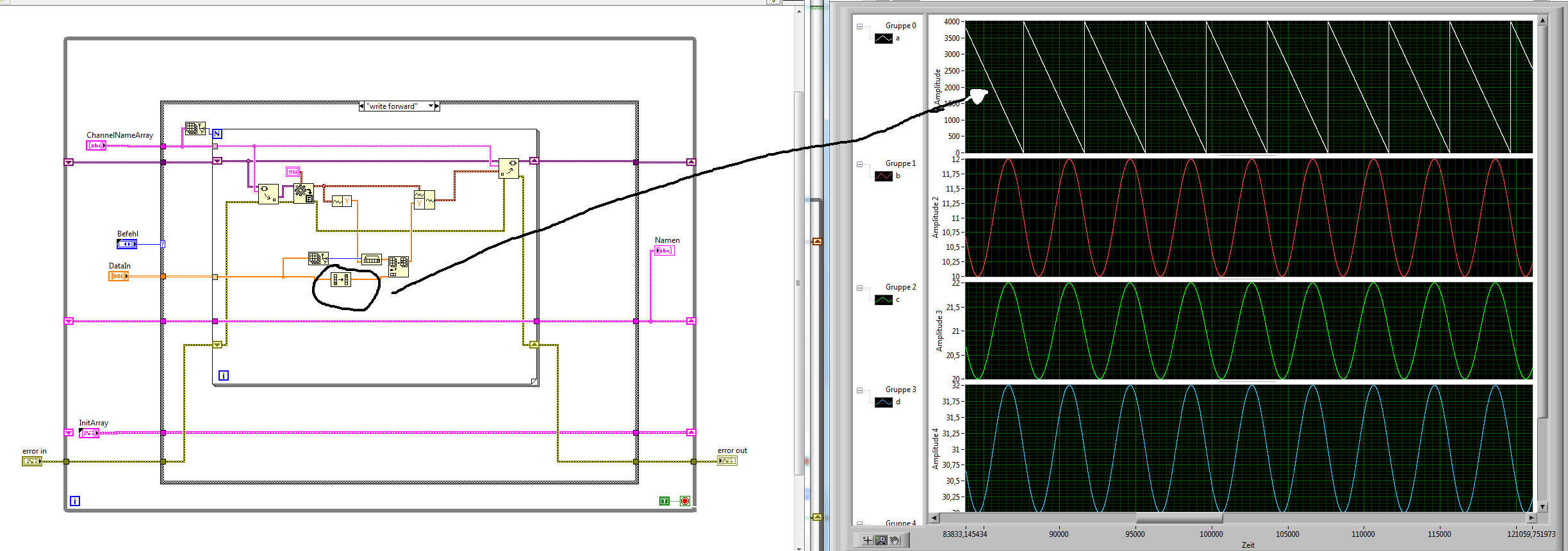

Jetzt hab ich bei der Funktion "write forward" nochmal eine Arraydrehung vorgenommen mit der Funktion 1D-Array umkehren (siehe angehängtes Bild linke Seite mit Kringel). Der Sinus sieht so nun sehenswert aus, nicht mehr zerhackt. Aber die Rampe ist falsch. Es ist nun eine fallende Rampe und keine steigende Rampe, obwohl die Werte von 0-4000 hochgezählt werden und nicht von 4000-0 herabgezählt werden sollen, wie in der rechten Seite zu sehen ist.
Aus irgendeinem Grund wird das Array in der Funktion "write forward" nicht richtig in den Fifo hineingesetzt. Woran könnte das liegen?

du drehst durch die Indizierung an der for-Schleife beide Spalten deines 2D Arrays um. Dadurch dreht sich dein Sinus als auch deine Rampe. Wenn du wie in Abb.1 die Rampe aus der Drehung entfernst, sieht beides schön aus.
