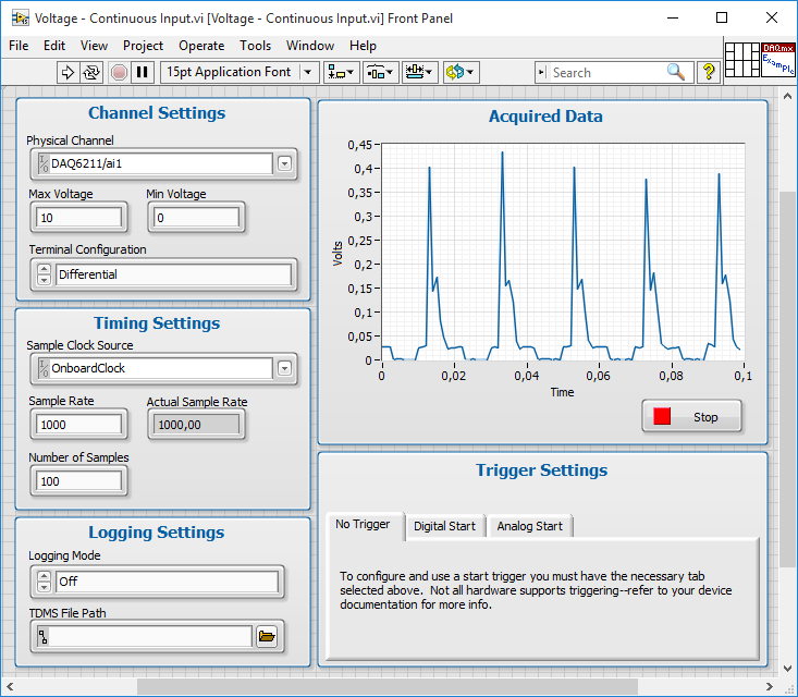

Hallo LabVIEW-Community,
ich habe momentan ein Problem beim Auslesen eines Druckmessumformers (Wika, Typ A-10, 0-10V Ausgang). Ich habe diesen über die Differential-Konfiguration an meinen USB-DAQ-6211 angeschlossen und möchte diesen nun mit LabVIEW auslesen (theoretisch mit dem Programm was ich schon geschrieben habe. Da habt ihr mir schon geholfen in einem anderen Thema, danke nochmal).
Allerdings erhalte ich beim Auslesen keine vernünftigen Werte. Ich habe zu Testzwecken die "Voltage - Continouos Input.vi" aus dem Example-Finder verwendet und dort "Differential" sowie "Max Voltage 10" und "Min Voltage 0" eingestellt.
Nach meiner Auffassung sollte ich dann doch ein konstantes Signal von ca. 30 mV erhalten (Grundrauschen vom Drucksensor, ausgelesen mit Multimeter). Ich bekomme aber im Diagramm merkwürdige Werte (siehe angehängtem Bild).
Hat jemand dafür eine Erklärung? Ich bin leider kein Elektroingenieur (oder ähnliches ;-) ) und verstehe nicht wieso diese Werte entstehen.
Für eure Hilfe wäre ich sehr dankbar.
Viele Grüße,
Chris
EDIT: Der Sensor ist geerdet und daher ist eine RSE-Konfiguration nicht möglich. Die NRSE-Konfiguration kann ich auch nicht verwenden, da später noch zwei weitere Sensoren mit anderen Bezugspotentialen an den DAQ angeschlossen werden.

Also der +Pol des Signals vom Sensor ist an AI1 (Pos.17) und der -Pol an AI9 (Pos.18). So wie es mir im Measurement Explorer angezeigt wurde.
EDIT: Ich hab mal schnell noch die Schaltung visualisiert.

Dann passt es auf den ersten Blick. Mit einem Multimeter wirst du allerdings diese Spikes nicht nachweisen können, dafür brauchst du ein Oszi.

Aber trotzdem frage ich mich, woher diese Spikes nun kommen und noch wichtiger: Kann ich diese Spikes bei kontinuierlichem Auslesen irgendwie kompensieren?

die Spikes tauchen alle 20ms auf - anders ausgedrückt im 50Hz-Takt.
Vielleicht solltest du ein besseres Netzteil verwenden?

stimmt. Das ist mir noch gar nicht aufgefallen. Das Netzteil ist FPPS 24-3.6W von Voltcraft und das hat tatsächlich eine Frequenz von 50/60 Hz.
Bedeutet das jetzt für das Auslesen des Sensors, dass ich mir ein anderes Netzteil kaufen muss? Ahrg1
Oder gibt es eine Lösung, die ich in LabVIEW realisieren kann?

man kann auch mit Filtern (Hardware und Software) arbeiten, die eben Frequenzen um 50Hz unterdrücken. Die kann man zwischen Stromversorgung und Sensor hängen. Oder zwischen Sensor und Messtechnik. Oder eben das gemessene Signal hinterher noch filtern…
Oder gleich ein Netzteil verwenden, welches eine bessere Stromversorgung für den Sensor darstellt. Big Grin
Zitat:FPPS 24-3.6W von Voltcraft
Das ist halt billig. So billig, dass im Datenblatt nicht mal eine Angabe zur Stabilität der gelieferten Spannung gemacht wird…
Wie lautet der alte Spruch: Wer billig kauft, kauft zweimal… Big Grin

dann lese mal bei Wikipedia unter dem Stichwort "Bandsperre" nach: du willst schließlich Frequenzen um 50Hz im Messsignal "aussperren"…
LabVIEW bietet dafür natürlich Funktionen an, es gibt unter Signalverarbeitung eine ganze Palette ausschließlich mit Filtern!
