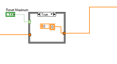

Vgl. die Arraykonstante in Beitrag #4 und #9...
In die leere (=graue 0, blasse Linie) Arraykonstante von Beitrag #9 klicken und 0 eingeben... -> Arraykonstante aus Beitrag #4.
So wirds gemacht.

Nun das nächsteHmm
Wenn ich Resete den springt die Anzeige kurz auf null und dann wird wieder der letzte Wert aus dem Schieberegister genommen.
Wie bekomme ich es hin das auch im Schieberegister auf Null gesetzt wird ?
Hinzu kommt, das der Graph nicht mehr mit läuft Hmm???
Gruß Selma

' schrieb:Wenn ich Resete den springt die Anzeige kurz auf null und dann wird wieder der letzte Wert aus dem Schieberegister genommen.
Du änderst nur den Wert der Anzeige... im nächsten Durchlauf wird wieder der max. Wert des Schieberegisters genommen. Du musst also das Wire des Schieberegisters durch den Reset-Case legen und im True-Case einfach die Arraykonstante von vor der Schleife an den Ausgang anschließen, im False-Case verbindest du einfach Ein- und Ausgang.
Warum der Graph dann nicht mehr tut, weiß ich jetzt so auch net.
Gruß SeBa

Jetzt ist es so das die Anzeige auf Null bleibt wenn ich Reset gedrückt habe.

Hab' mich nicht in den Thread eingelesen, aber mach' mal ein anderes Schaltverhalten z.B. "Latch when pressed", aber auf keinen Fall Switch.

' schrieb:Jetzt ist es so das die Anzeige auf Null bleibt wenn ich Reset gedrückt habe
LabVIEW 2009
Erstell doch bitte ein reduziertes Bsp-VI, welches du dann hier hochlädst (nicht dass man sich wieder durch deine Tapete scrollen muss). Ansonsten wird dieser Thread zum heiteren Rätselthread verkommen. Darauf habe ich keine Lust.
Nur wenn du etwas mehr lieferst als nur Ausschnitt-Screenshots, lässt sich sagen, ob z.B. der Hinweis von Markus zutrifft oder nicht.
