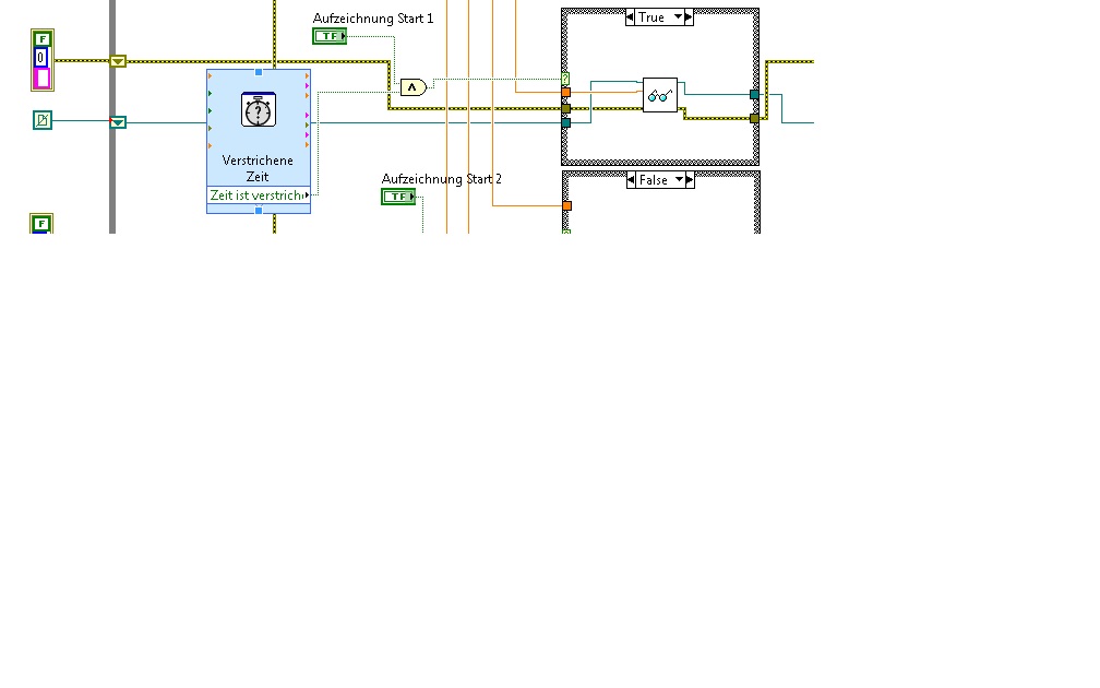

(25.07.2013 11:13 )GerdW schrieb:  Hallo Sebo,
Zitat:Das Signal der verstrichenen Zeit ist ja ein boolsche Signal
Genau, eben dieses "ElapsedTime"...
[quote]und das Signal "Aufzeichnung" ist ein Byte-Stream Signal.
Ich rede von den Buttons "Aufzeichnung Start 1-4", die liefern auch boolsche Werte...
Schließlich willst du doch einen Wert speichern, WENN "Aufzeichnung-Knopf gedrückt" UND "ElapsedTime"!
Ah gut dann habe ich das zuerst doch richtig verstanden ich war nur verwirrt wegen "Aufzeichnung" weil das ja mein SubVI ist.
Auf jeden fall habe ich das genauso gemacht und die verstrichene zeit auf 10s eingestellt.
Bloß er speichert immer noch die Werte wie das VI will. 15-30sek?
Was mache ich falsch?
Sorry habe die Anhänge vergessen.

Hallo Sebo,
einer der großen Nachteile von ExpressVIs ist, dass man ihnen nicht ansieht, wie sie konfiguriert sind...

Hallo Sebo,
Zitat:Hallo ich schicke dir nochmal das VI da ich nicht weiß was ich bei der Konfig des ExpressVI´s beachten muss.
Das ExpressVI ist richtig konfiguriert (10s, automatisch zurücksetzen).
Zitat:Gibt es nicht eine andere Möglichkeit als ein Express VI?
Die gibt es immer, man kann auch ohne ExpressVIs auskommen Big Grin
Das Problem liegt woanders: Durch meine Konstruktion über den Test der Dateireferenz wird die Datei immer wieder geschlossen. Das willst du sicher nicht. Deshalb wieder Pseudocode:
Code:
IF "Aufzeichnung Start" THEN
  IF ElapsedTime THEN
    Daten speichern
  ENDIF
ENDIF
Also eine geschachtelte Case-Struktur...

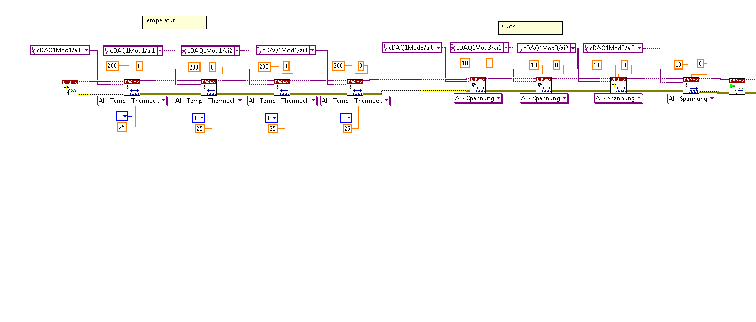

Noch einmal der Hinweis: fasse deine Kanalerstellung zusammen!
[/quote]
Hallo Gerd,
Wie kann ich eine Kanalerstellung zusammenfassen?
