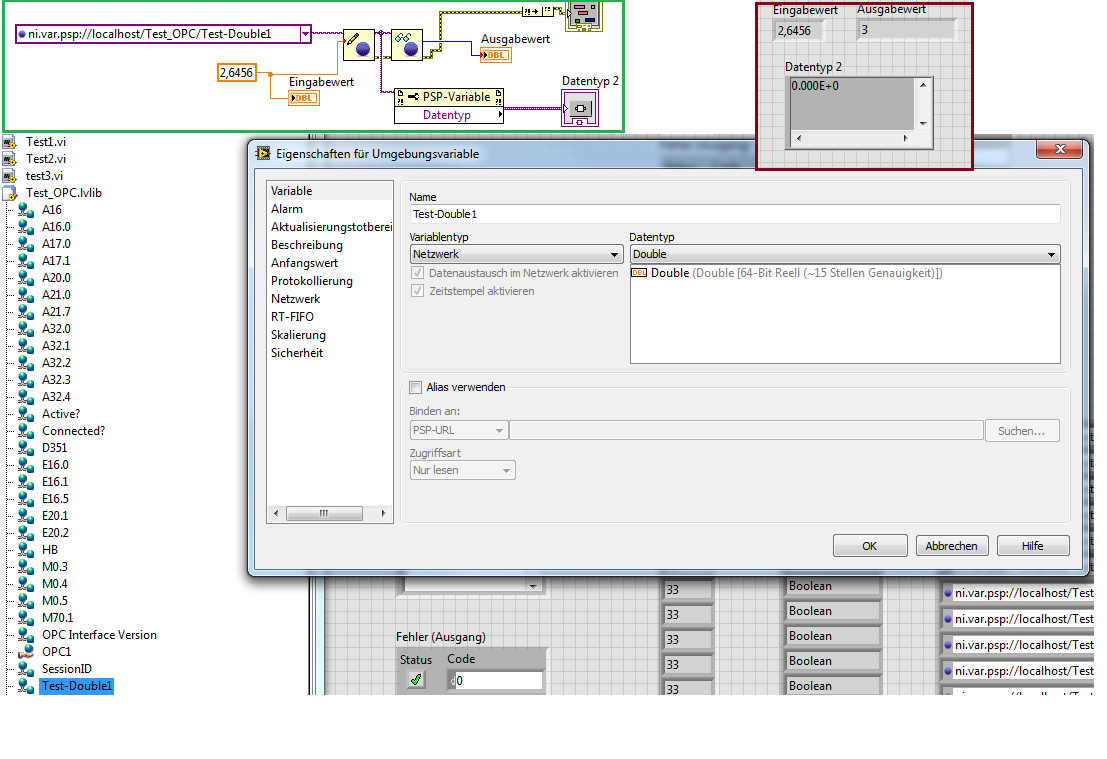

1. Datentyp Double in die Variablen schreiben:
Im folgenden Bild sieht man oben im grünen Kasten das relevante Blockdiagramm. Hier habe ich einfach eine Variable "Test-Double1" erzeugt und dieser unter Eigenschaften auch den Datentyp Double zugewiesen. Wenn ich nun jedoch einen Double-Wert in die Variable schreiben lasse, so konvertiert der "Variable schreiben" Block jedoch den Datentyp automatisch in UInt32, sodass natürlich aus der 2,64 dann eine 3 wird. Und der Grund dafür warum er das macht ist mir nicht ersichtlich, da ich auch double und negative Messwerte habe und diese doch dann auch bitte genauso weiterverabeitet werden sollen, da ja sonst Informationen verloren gehen.

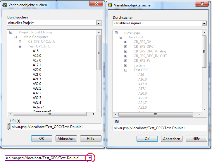

2. Sinn/Bearbeiten der Shared Variable Engine:

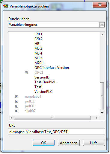

Man kann ja an einer shared variable auf dem Pfeil nach einer Variablen suchen. Hierbei werden auch alle Variablen, die direkt dem Projekt zugeordnet sind problemlos angezeigt und können ausgewählt werden. Oben kann man da ja auch den Reiter "Shared Variable Engine" aufrufen. Dort ist jedoch alles ausgegraut und eine Variable kann hierdrüber nicht angewählt werden. Hinzu würde mich interessieren wie ich dieses Engines dort bearbeiten/löschen kann. Ich hab dazu irgendwie keine Möglichkeit gefunden.
Wenn ich "localhost" nicht aufklappe, dann werden mir unten auch weitere PCs angezeigt, wo aber nichts angezeigt wird, wenn man darauf klickt, was mich dann auch zur 3. Frage führt.
3. Wie kann man mit shared variables mit anderen PCs kommunizieren?
Es sollen einfach shared variables bzw die Werte von denen zwischen Rechnern hin und her geschoben werden. Da ist mir nicht ganz klar wie das funktioniert, bzw. was genau man da beachten muss. Man kann zwar toll im Menüpunkt unter "Werkzeuge-> Umgebungsvariable -> Computer hinzufügen" PCs eintragen, aber ich weis nicht wo die dann landen, bzw ob überhaupt irgendwas passiert.

Ad 1)
Read Variable hat einen Eingang "data type". Da z.B. eine Double Konstante anschließen, ansonsten bleibt es beim Standard-Datentyp U32.

(02.12.2013 19:44 )Lucius2 schrieb:  Zu der anderen Antwort, wie genau kann ich diese Engines bearbeiten, weil ich z.B. in der Liste welche drin habe, die ich nicht brauche und auch nicht genau weis, wie die da hineingekommen sind.
Programme -> National Instrument -> Distributed System Manager.

zum 2. : Ok danke das hat mir etwas geholfen und ich kann jetzt auch auf dem Durchsuchen-Pfeil der Variablen auch unter Variablen Engines etwas anwählen, da vorher die zu benutzende Library am Ende des VIs wieder geschlossen wurde und man natürlich dann im Blockdiagramm keinen Zugriff mehr dadrauf hat, wenn das VI gestoppt wurde.

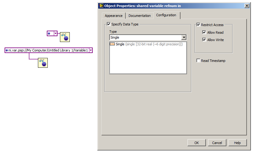

Auch ich lerne nicht aus, ich denke, ich habe dein Problem lokalisiert:
Mach mal einen Rechtsklick auf die "Shared Variable Refnum" und wähle "Properties" aus. Im folgenden Fenster kannst du schon bei der Refnum den Datentyp auswählen, und falls da zwecks mglw. Copy-Paste schon U32 drin steht, dann bleibt es so:
Jo super, daran hat es gelegen. Ich wusste garnicht, dass man extra nochmal auf diesem Kasten den Datentyp eintstellen kann...
