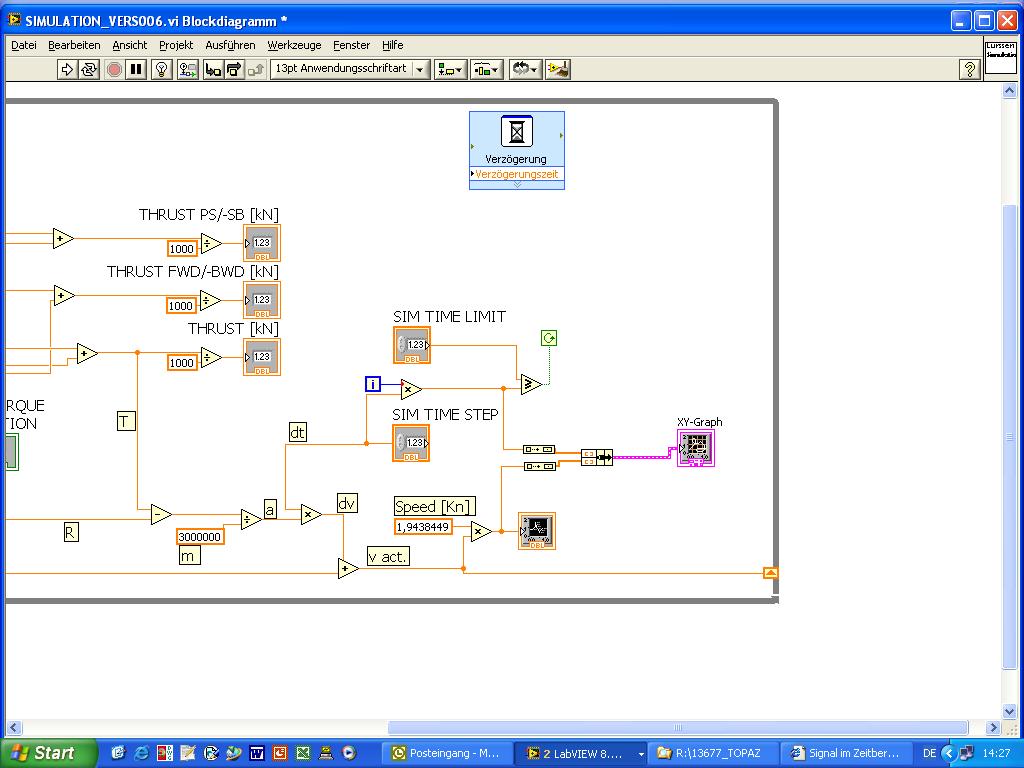

durch mein Praxissemester bin ich mit LabVIEW in Kontakt gekommen, bin seit ca. 3-4 Wochen mit folgendem Programm beschäftigt.
Im Prinzip erstmal eine ganz simple Geschichte:
Eine Schiffsantrieb mit einer definierten Schubkraft, eine empirisch ermittelte Schiffswiderstandskraft, daraus dann eine resultierende
Kraft die das Schiff beschleunigt. Diese Kraft durch die Schiffsmasse geteilt ergibt die Beschleunigung. So weit so gut.
Die Beschleunigun multipliziert mit der Zeitänderung (dt) ergibt die Geschwindigkeitsänderung (dv) die ich mir gerne abhängig von der abgelaufenen Simulationszeit anzeigen lassen möchte.
Kann mir da jemand weiterhelfen?

Ich wollte das Signal über den XY Graph anzeigen lassen, dabei hab ich dann das Problem das LV keine Kurve erzeugt sondern nur ein Punkt...?
Ich wollte den XY Graphen so anschließen.

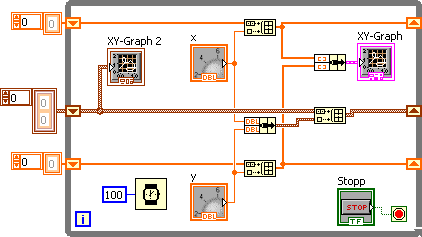

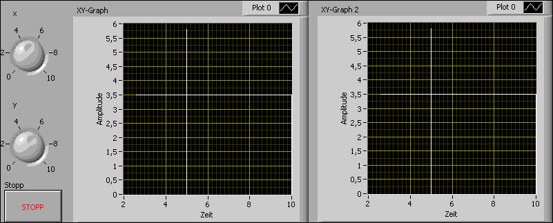

Probleme mit Signaldarstellung
ohne Worte, da bereits alles gesagt...
Lv85_img
Sonstige .vi  SebCordsen_XY_Graph_lv85.vi (Größe: 22,1 KB / Downloads: 229)
viel Spaß
