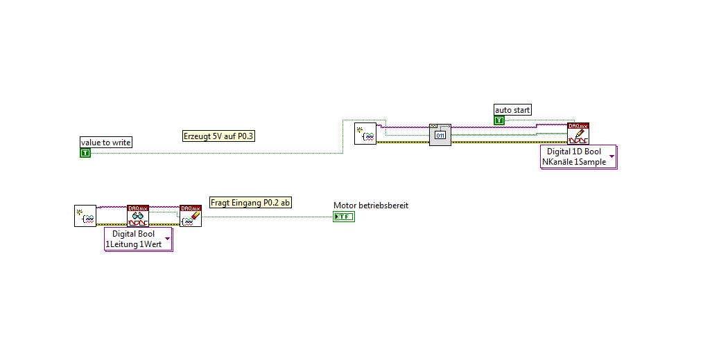

Ich habe das Problem eingegrenzt. Sobald ich dieses kleine SubVI in einer While-Schleife mitlaufen lasse, erscheint nach ca. 2 min die Fehlermeldung. Ich verstehe nur nicht, warum das so ist.
In dem SubVI werden permanent 5V am Ausgang P0.3 erzeugt. Wenn dann meine externe Leistungselektronik "ready" ist, schließt sich ein Kontakt und die 5V kommen bei P0.2 an und die entsprechende LED leuchtet. Ich würde nur darauf nur ungern verzichten. Hast du eine Idee, warum dieses SubVI so störend sein kann?
Wäre es möglich den Ausgang in einer Eventstruktur abzufragen, sodass das SubVI in keiner While-Schleifev mehr ist? Ich habe es bisher nur geschafft Benutzereingaben in Eventstrukturen abzufragen..

Hallo Knödelmann,
ist halt blöd, wenn man andauernd neue Tasks anlegt, aber diese dann nicht ordnungsgemäß beendet…
