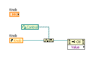

Du must die References noch "casten", dazu benutzt man "To More Generic Class":

habe ebenfalls mal kurz einen Blick draufgeworfen. Was ich mich frage: Wieso steckst du die Ctrl-Refnum nochmal in einen Cluster? Ich hab's mal ohne Cluster probiert, sprich direkte Übergabe der Refnums, dann hat's gefunzt.

Habe die Lösung soeben selber gefunden:
http://wiki.lavag.org/index.php/Image:Type...notherclass.png
