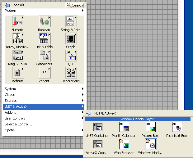

Tach Leutz,
Aus meinem Vi starte ich den media-player das er eine mp3 abspielt.
Kurz vor Ende des vi´s möchte ich den Mediaplayer aber wieder schließen.
Wie funktioniert das?
Öffnen tu ich ihn mittels "Systembefehl". Aber schließen kann ich ihn damit nicht!
Hat jemand eine Idee?
Martin

Wenn das WMP ist, dann würde ich alles über ActiveX machen. Ist wirklich easy.

:(ich bekomm es net hin. weder öffnen noch schließen.
was muß ich denn als refnum angeben? bei mir (LV8.2) ist immer nur die rede von WMP1.0
und die eigentlich aktion (öffnen & schließen) muß ich die als eigenschafts- oder methodenknoten angeben?
so easy is das gar nich wenn man sich da nich auskennt.
auch die LV-bsp. haben mir nich wirklich weitergeholfenSad
martin

Musst Du wohl eh ein wenig. Wenn Du ein externes Programm per System Exec.vi startest wird das gelauncht als selbständiger Prozess. Der startende Prozess hat dann keine direkte Kontrolle mehr darüber, kann es also auch nicht einfach wieder abwürgen. Eventuelle Möglichkeiten wären um besipielsweise das Schliessen Kommando (Alt-F4) per Windows Message an die Applikation zu schicken aber das hat viele Tücken. Viele Programme schliessen dann noch nicht einfach so sondern kommen mit einem Dialog ob das nun wirklich ernst gemeint war, was natürlich nicht in Deinem Interesse wäre.
Alternativ könntest Du OpenG Pipe Library versuchen. Wenn Du die externe Applikation mit ogpipe.llb/OPPIPE Execute System Command.vi startest gibt Dir diese Funktion eine Prozess ID zurück die Du dann wieder an ogpipe.llb/OGPIPE Kill Porcess.vi übergeben kannst um eben diesen Prozess zu killen. Ist zwar alles ausser nett um einen Prozess zu killen aber halt meist schon effektivWink.
Diese OpenG Pipe Library ist leider noch nicht komplett getestet und daher auch noch nicht als Package downloadbar aber über das CVS Web Interface kannst Du da ja auch bei und das Execute/Kill funktioniert einwandfrei in mehreren meiner Applikationen.
Am besten wäre halt schon die Einbindung durch ActiveX (oops, obwohl ich kein Freund von ActiveX bin). Und soviel verändern müsstest Du da ja auch wieder nicht. Statt die externe Applikation zu starten schreibst Du ein VI das den Player über ActiveX mit dem entsprechende Sound-File startet, und ein anders das am Ende die Stop und Quit Methode dafür aufruft.

Ich habs mal über .NET realisiert. Im Beispiel wird eine Instanz von wmplayer.exe gestartet und bei Programmende wieder geschlossen. Weil dazwischen nichts passiert, bekommt mans nicht wirklich mit. Daher ein Haltepunkt vorm KILL.
Hoffe es hilft
LG
Torsten
