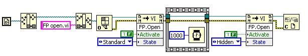

Nun zu meiner Frage: Ich starte mit einem externen Programm mein VI. Dieses VI soll sich automatisch nachdem es fertig ist wieder schliessen.

Zitat:Ich starte mit einem externen Programm mein VI. Dieses VI soll sich automatisch nachdem es fertig ist wieder schliessen.
Schau Dir mal das Bsp. an..... Das kannst Du für Dich anpassen..... (Anstatt "FP open.vi" musst Du Dein VI-Name angeben)
