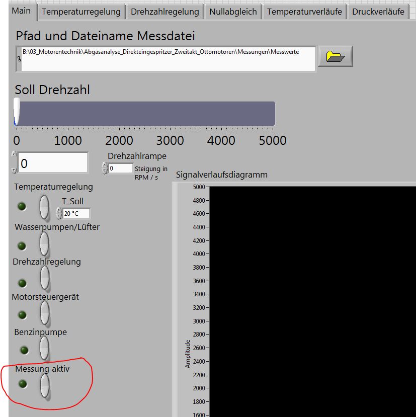

Ich wollte, dass ich in der Prüfstandssteuerung (Hauptprogramm) auf den Knopf "Messung aktiv" drücke und dann das SUBVI gestartet wird.

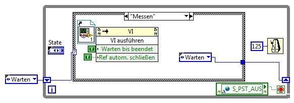

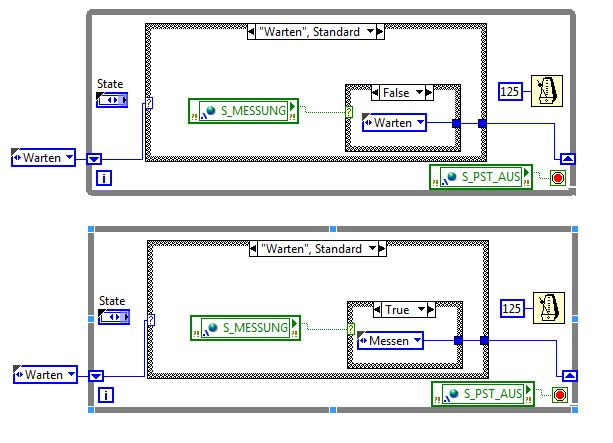

ich habe es jetzt mal mit einer StateMachine versucht.
Starten und Beenden des VI's funktioniert auch.
Leider wird das SUBVI aber trotzdem im Schleifentakt der Statemachine geöffnet. (Sprich ich bekomme nur eine Zeile mit Messwerten, dann wird die Datei neu angelegt und wieder eine Zeile mit Messwerten rein geschrieben)
Kann man der Whileschleife sagen sie soll solange nix machen, bis das Sub VI komplett fertig ist?
Also dass die StateMachine nicht 10mal pro Sekunde neu durchlaufen wird und das SubVI dementsprechend nur einmal aufgerufen wird?
Vorab Vielen Dank und viele Grüße

Hallo Zusammen,
jetzt habe ich es nach Euren Empfehlungen gelößt und mich mit State Machine's beschäftigt.
Habe nun drei SubVI's (Messdatei anlegen, Messen, Messdatei schließen) und arbeite diese nacheinander in einer StateMachine ab.
Nach schließen der Messdatei gehe ich wieder in den "Warten State", solange ich wieder auf Messen drücke. Dann startet das Messprozedere in einer neuen Messdatei von vorne.
Das war jetzt der letzte Schritt für meien Motorenprüfstandssteuerung.
Jetzt läuft alles sehr performant und funktioniert alles wie es soll.
Vielen Dank für Eure Hilfe :-) Ohne Eure Hilfe hätte ich das nicht geschafft.
