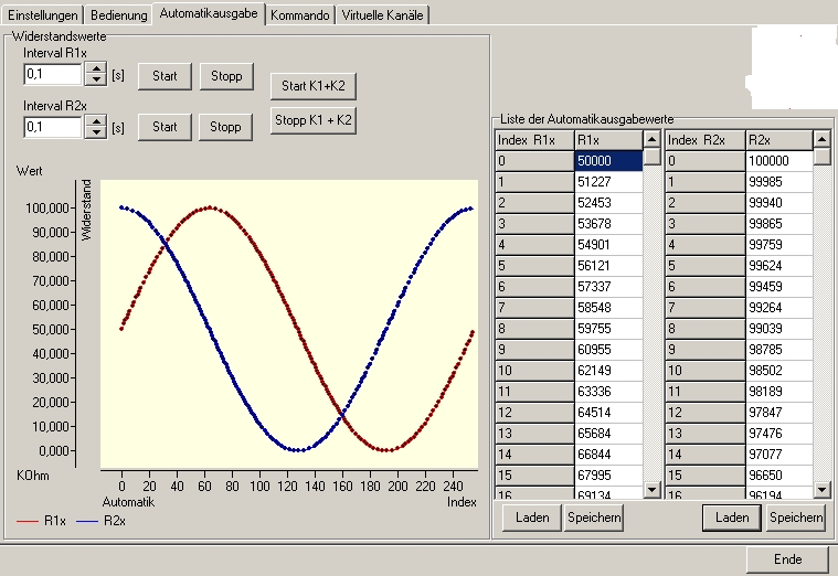

Allerdings ließt er mir den Wert nicht aus, den ich vorher mit SET setzte.
Und wie kann ich den einen Graph realisieren, also je Kanal ist ein Speicherindex von 0-255 verfügbar. Wenn ich jetzt für jeden Index ein Wert eingebe, soll er mir dann den Graphen daraus machen.

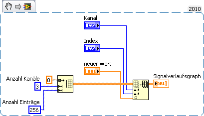

Zitat:je Kanal ist ein Speicherindex von 0-255 verfügbar. Wenn ich jetzt für jeden Index ein Wert eingebe, soll er mir dann den Graphen daraus machen.
Hört sich an, als ob du je Kanal ein Array mit 256 Werte benötigst. Mehrere Kanäle ergeben dann ein 2D-Array. Dieses dann einfach an den Graphen anschließen:

Ok und wie krieg ich das Bild jetzt hin??
09.12.2010, 11:43 (Dieser Beitrag wurde zuletzt bearbeitet: 09.12.2010 11:45 von GerdW.)
Beiträge: 17.534
Programmierbare Widerstandsdekade mit LabView verbinden
Hallo tani,
die zwei Array-Funktionen sind InitArray und ReplaceArraySubset. Der Rest sind Konstanten, Bedienelemente und ein bisschen Rumgeklicke...

Gut das hab ich jezt auch hinbekommen.
Das Foto was ich hochgeladen habe entspricht dem, was ich vorhabe mit LabView.
