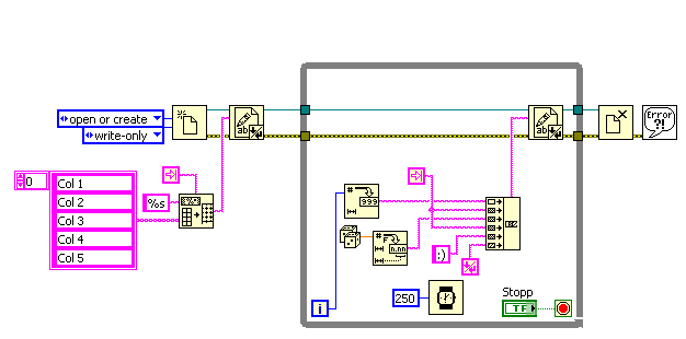

' schrieb:Ich glaub hier hilft nur noch ein Beispiel mit Bild...Huh
[attachment=52931:save_file_1.png][attachment=52932:save_file_2.png]
Gruß SeBa
Hallo ich habe fast alles verstanden nur wie bekomme ich das Teil hin wie du "col 1" etc reinschreibst? das vor "Array nach Tabellen String" ?

Arraykonstante aus der ArrayPalette ins BD ziehen und dann eine Stringkonstante in die leere Arraykonstante ziehen.

' schrieb:Arraykonstante aus der ArrayPalette ins BD ziehen und dann eine Stringkonstante in die leere Arraykonstante ziehen.
Gruß SeBa
Hallo SeBa,
ALLES KLAR jetzt gehts!
VIELEN DANK! (An ALLE!)Big Grin

Mit dem Mauszeiger auf die Stringkonstante drauf - linke Maustauste drücken und halten(!) - dann mit der Hand die Maus so bewegen, dass der Zeiger mit der Konstanten über der Array-Konstanten (auf dem Blockdiagramm) schwebt - dann vorsichtig die linke Maustaste loslassen und die Konstante fallen lassen - Wenn du gut gezielt hast färbt sich die Array-Konstante pink!

-> Du legst eine Arraykonstante aus der Arrapalette aufs Bolckdiagramm.
-> Du klickst in der Stringpalette auf die String-Konstante.
-> Die String-Konstante klebt jetzt an deiner MausBig Grin
-> Klick damit in die Arraykonstante rein... wenn die Maus mit der Stingkonstante innerhalb der Arraykonstanten ist, dann wird der Rahmen in der Arraykonstanten dicker und gestrichelt. Dann bist du richtig.
-> Die Arraykonstante ist jetzt pink und klein.
-> Wie alle Arrays kannst du die Konstante aufziehen um mehrere Arrayfelder gleichzeitig zu sehen.
