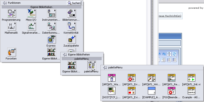

wie kann aus einer Projektdatei eine Bibliothek machen?
Ich möchte die VIs aus meinem Projekt unter die Palette "Eigene Bibliothek" rein tun, damit ich auf meine VIs von dort aus zugreifen kann.
Habe leider keine Option dafür gefunden.

Hallo Tugbay,
entweder Du speicherst die VI's direkt in das Verzeichnis 'Labviewpfad'user.lib.
Oder Du mach aus den gewünschten VI's eine LLB und speicherst diese in das obige Verzeichnis. Dann bekommst Du für diese VI's eine eigene Unterpalette.

Hallo Andreas,
genau das ist meine Frage.
Wie mache ich aus den gewünschten VI´s eine LLB?
In meiner Projektdatei habe ich auch ctl Dateien. Ich glaube, diese Dateien müssen dann auch in die LLB rein.
Ich habe es einfach nicht hinbekommen.
Kannst du mir kurz erläutern, wie das geht?

Projektdatei als Bibliothek
Hallo Markus,
danke für den Link, aber hat mir trotzdem nicht weitergeholfen.
Entweder bin ich zu blöd dafür oder ich kriege es einfach nicht hin.
Ich habe jetzt mal meine Dateien hochgeladen, die ich der Unterpalette "Eigene Bibliothek" drinnen haben möchte.
Ich will die VIs nicht einzeln drinnen haben, sondern einen Ordner, wo meine VIs da drinnen sind.
Würde mich freuen, wenn einer das machen könnte oder zumindest so erklären, dass ich das selber auch schaffe Big Grin.

Hallo Tugbay,
das ist eigentlich ganz simpel und in dem Link von Markus ist es eigentlich Schritt für Schritt erklärt.
1. Projekt in LabVIEW erstellen und speichern
2. Dann fügst Du die VIs und Controls in dasProjekt ein.
Rechter Mausklick auf Mein Computer -> Hinzufügen Datei -> [LVLIB]AtlantisSchnittstelle.lvlib
3. Neue Buildspezifikation erstellen (rechter Mausklick), Quellcodepaket
Wichtig unter Ziele LLB markieren, sonst klappt's nicht. (Sind natürlich noch ein paar mehr Einstellungen für die Spezi nötig)
Das war's dann eigentlich. Dann kannst Du den Build erstellen und bekommst die LLB.
Die speicherst Du unter user.lib.
Das war's.
Dauert mit etwas Übung weniger als 10 Minuten.Wink
