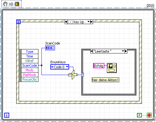

wie kann man prüfen, ob ein Fenster (VI) in Windows aktiv ist?
Mein Problem: Ich frage über die Funktionen "Tastatur initialisieren" und "Tastatur erfassen" die Tastatur auf Betätigung der Leertaste ab.
Ist diese betätigt, wird eine Aktion ausgeführt. Öffne ich nun den Windows Editor und schreibe einen Text, wird bei jeder Leertaste diese Aktion ausgeführt. Mit der Prüfung ob das Fenster aktiv ist möchte ich die Aktion nur bei Aktivem VI und gedrückter Leertaste durchführen.

27.02.2012, 11:32
eb Offline
LVF-Lernwilliger
Beiträge: 292
Registriert seit: Mar 2008
12xxx
RE: Prüfen ob Fenster/VI in Windows aktiv ist
Oder meinst du vielleicht so?
28.02.2012, 09:33
ipasuser Offline
Beiträge: 2
Registriert seit: Feb 2012
Es ist zwar nicht das was ich gesucht habe, funktioniert aber besser.
