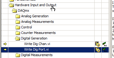

Was für Timings brauchst du bei deinem digitalen Puls? Die 6212 kann bei den DIOs nur Software-Timing.
Musst du nur irgendwann AN und dann wieder AUS schalten, ohne dass es auf besondere Zeitabfolge ankommt. Dann schau dir mal im NI-Examplefinder die Beispiele unter "HardwareIO->DAQmx->Digital Generation"->Write Digital Channel an.
