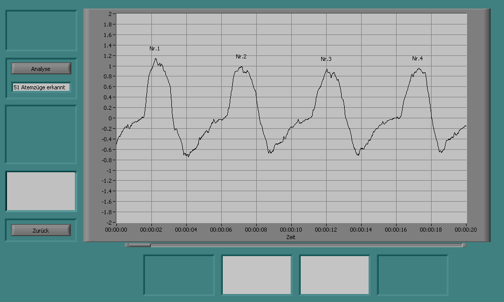

Punkte im Graphen automatisch beschriften möglich?

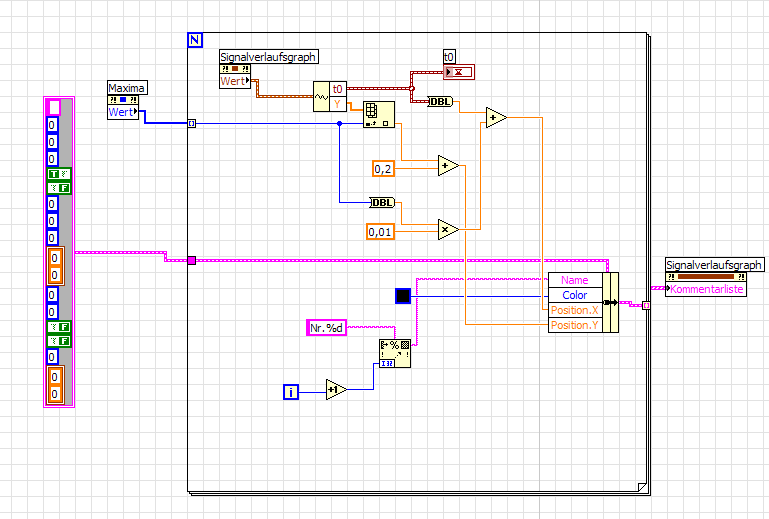

@SeBa
Ich hab zunächst mal dein Programm nachgebaut, und da funktioniert das ja auch...
Aber kommen wir wieder zurück zu meiner Variante... jetzt habe ich es so umprogrammiert, dass aus dem Signalverlaufsgraph im Blockdiagramm so ein brauner Pfad rauskommt... weil erst jetzt kann ich das mit dem "Zeitstempel ignorieren" überhaupt erst im Frontpanel anwählen... vorher stand das nämlich nich zur Auswahl
Aber es ändert trotzdem nichts... scheinbar bin ich nicht in der Lage, das auf die Reihe zu bekommen

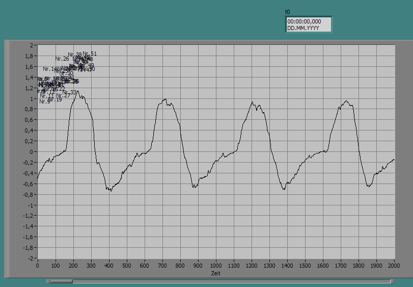

Es soll nicht arrogant klingen, aber ich glaube wirklich, dass es nicht an mir liegt.
Ich hab das Programm jetzt mal vereinfacht, und hier angehängt... Atemkurve konnte ich nicht anhängen, weil Hochladen des Dateityps nicht gestattet ist (kommt als Fehlermeldung).
Einfach "Datei auswählen", dann "Analyse" und dann "2-Sigma berechnen"
Wenn ich dieses Programm hier im Labor unter 8.0 laufen lasse, funktioniert das mit der Nummerierung nicht.
Auf meinem Laptop mit LV2009 hingegen einwandfrei!!!

Die Neuberechnung der X-Position (mein letzter Post, rotes Kästchen) fehlt bei dir. Bevor ich eine Atemkurve zum spielen habe, behaupte ich immer noch, das es daren liegt.

Bin jetzt ratlos, da es bei mir funktioniert (auch beim Scrollen)...
