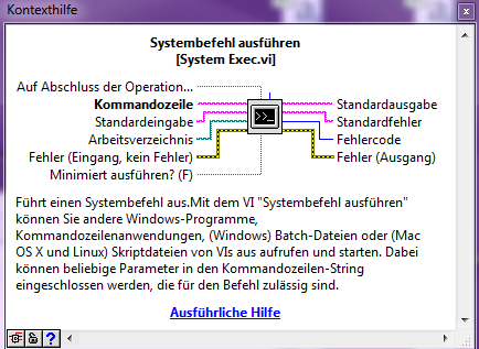

ich möchte gerne bestehenden Python Code in LabVIEW einbinden. Ich habe mir dazu schon so einiges durchgelesen was ich bei google finden konnte, habe aber noch keine passende Lösung gefunden.
Ich habe folgendes schon ausprobiert:
Mit "Systembefehl ausführen"
kann ich die Python.exe starten und eine .py-Datei laden. Problem hierbei ist, dass ich Daten nicht so einfach und komfortabel an das Python-Programm übergeben kann...
Des Weitern habe ich die OpenG Bibliothek "LabPython" installiert und ausprobiert. Diese funktioniert zwar grundsätzlich aber sobald ich in meinem Python-Code Bibliotheken einbinde (wie z.B. NumPy oder SciPy) funktioniert es wiederum nicht.
Was ich eigentlich machen will ist meinem Python Code mehrere Arrays oder auch Variablen übergeben, das Python Programm berechnet irgendetwas und gibt mir ein Array oder eine Variablen zurück.
Hat irgend jemand eine Lösung für dieses Problem?
Schon mal vielen Dank!

14.03.2016, 11:33
RE: Python Code in LabVIEW nutzen
Hallo Stefan,
Zitat: Python Bibliotheken sind im Python Programm eingebunden, funktionieren aber nicht (oder nur teilweise) in Verbindung mit der OpenG Bibliothek "LabPython"...
Dann kannst du diesen Weg nicht nutzen und musst dein Skript über SysExec aufrufen!
Zitat:meinem Python Code mehrere Arrays oder auch Variablen übergeben, das Python Programm berechnet irgendetwas und gibt mir ein Array oder eine Variablen zurück.
Die üblichen Antworten lauten:
- Dateien schreiben/lesen
- Netzwerk-Kommunikation nutzen
- Bei SysExec kann man sich auch den Output des Skripts zurückmelden lassen

14.03.2016, 12:46
Hallo Stefan,
Zitat:d.h. ich muss meine Arrays z.B. in eine .csv -Datei schreiben und Sie in meinem Python-Code wieder einlesen oder meinst du was anderes?
CSV-Dateien sind schön, du kannst aber beliebige Formate und Dateiendungen benutzen Big Grin
Zitat:Weiß ich jetzt leider nicht was du damit meinst.
TCP/UDP über die IP-Adresse "localhost"…
