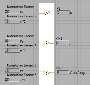

Das Problem tritt bei der automatischen Erstellung einer Anzeige mit der rechten Maustaste auf. Aber auch hier muß ich LabVIEW in Schutz nehmen, denn es bringt dabei eine beachtliche Eigenintellignenz auf, wie ich mal an einem anderen Beispiel zeige:
Oben: Druck * Fläche = Kraft (Newton)
Mitte: Druck * Volumen = Arbeit, Energie (Joule)
Unten: Druck * m^4 = ?
Wenn das Ergebnis nicht auf eine bekannte Größe führt, wie im im Beispiel unten, dann benutzt LabVIEW bei der automatischen Erstellung einer Anzeige die Grundeinheiten. Und Kraft ist keine Grundeinheit, sondern eine abgeleitete Einheit: N = kg*m*s^-2. Also statt N*m^2 oder J*m steht jetzt kg*m^3*s^-2 dort. Wenn das nicht genehm ist, dann kann man es jederzeit manuell editieren.
Ebenso ist es in Deinem Beipiel: V^2 ist keine bekannte Einheit, und V ist, (im Unterschied zu A) keine Grundeinheit. Also benutzt LabVIEW bei der automatischen Erstellung die Grundeinheiten. Die Einheit lässt sich aber jederzeit in V^2 manuell ändern.

NEIN, NEIN, NEIN, NEIN, NEIN, NEIN, NEIN, NEIN, NEIN, NEIN, NEIN, NEIN ich muss LabVIEW in Schutz nehmen. Volt * Volt ist eben dieses Resultat im SI System. Ihr könnt diesen (zugegebnermassen unübersichtlichen) Einheitenstring einfach auf V^2 umeditieren. LabVIEW kontrolliert ob das ident mit der Ergebniseinheit ist. Es stimm also, wenn man mitdenkt ist es einfacher.
