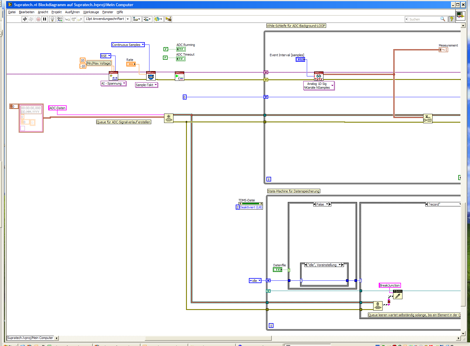

wie zu sehen     erfasse ich mehrere Kanäle blockweise als 1D Array von Signalverläufen. Die zeige ich in einem Kurvendiagramm an. Geht.
Nun möchte ich diese Daten auch in einen TDMS-File streamen.
Mit einem einzigen Kanal lief das bereits, aus meinem Queue leeren-VI kam der Datentyp "1D Array von Signalverläufen" raus den ich genau so an mein TDMS: Schreiben VI geben konnte.
Nun habe ich das DAQmx lesen VI von "1Kanal NSamples" auf "NKanäle NSamples" umgestellt, und aus dem Queue leeren-VI kommt nun der Datentyp "1D Array aus Cluster aus 1D Array von Signalverläufen" raus, und zwar in rosa, den ich so nicht an mein TDMS: Schreiben VI geben kann.
Wie bekomme ich meine mehreren Kanäle in die TDMS-Datei ?

du könntest das Array, das aus dem Queue leeren rauskommt, in einer For-Schleife und anschließend noch den Cluster aufschlüsseln und dann einzeln ins tdms-File schreiben.

Hallo werner,
Zitat:wieso das TDMS-Schreiben so was "übliches" wie mehrere Kanäle auf einmal wegschreiben nicht kann
Kann es doch. Es hat doch dein 1D-Array of Waveform problemlos gespeichert...
Es kann nur nicht mit dem kruden Datenformat nach der Queue umgehen: Array of Cluster of Array...
Du verwendest dummerweise nur die falsche Funktion zum Auslesen der Queue: nämlich nicht Dequeue, sonst EmptyQueue! Und damit EmptyQueue mit deinen Daten klarkommt, wird ein Cluster in den Datentyp eingefügt! Selbst schuld...
Hntergrund:
Dein Datentyp ist schon ein 1D-Array. EmptyQueue gibt ein Array des in die Queue geschobenen Datentyps aus.
Dummerweise würde jetzt ein 2D-Array herauskommen, was aber problematisch ist, da die einzelnen 1D-Array durchaus verschiedene Längen haben können. Deshalb wird also ein Array of Cluster of Array ausgegeben: hier kann das innere Array wieder verschiedene Anzahl Elemente aufweisen...
