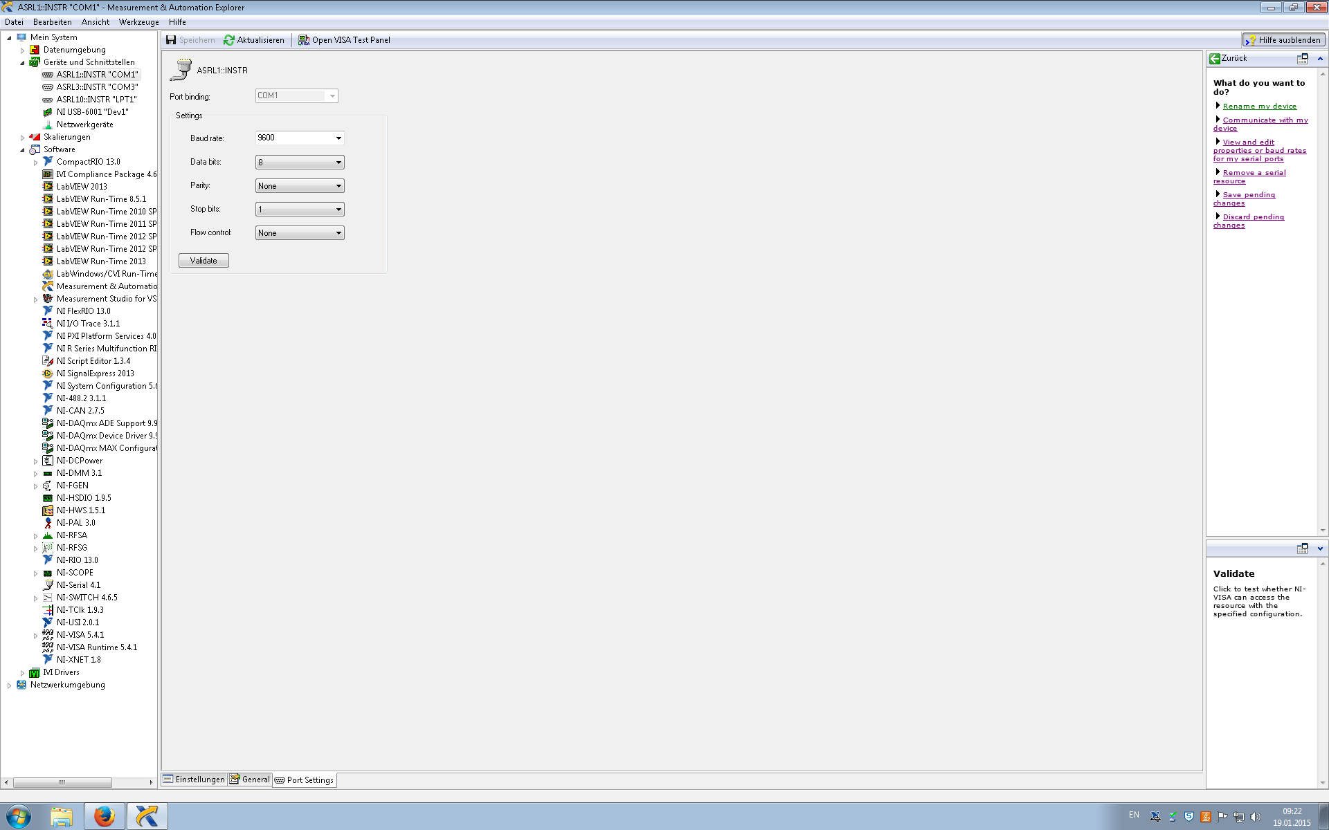

Die RS 232 Ansteuerung ueber Putty funktioniert problemlos. Versuche ich das Geraet ueber NiMax anzusteuern funktioniert es nicht, ich bekomme immer einen Timeout Error. Einstellungen sind die selben wie bei Putty( 9600 Baud, 8 Bit, 1 Stoppbit, kein Paritaetscheck). Woran kann das liegen? Die installierte Software in NImax habe ich als Anhang hinzugefuegt, falls es daran liegen keonnte.

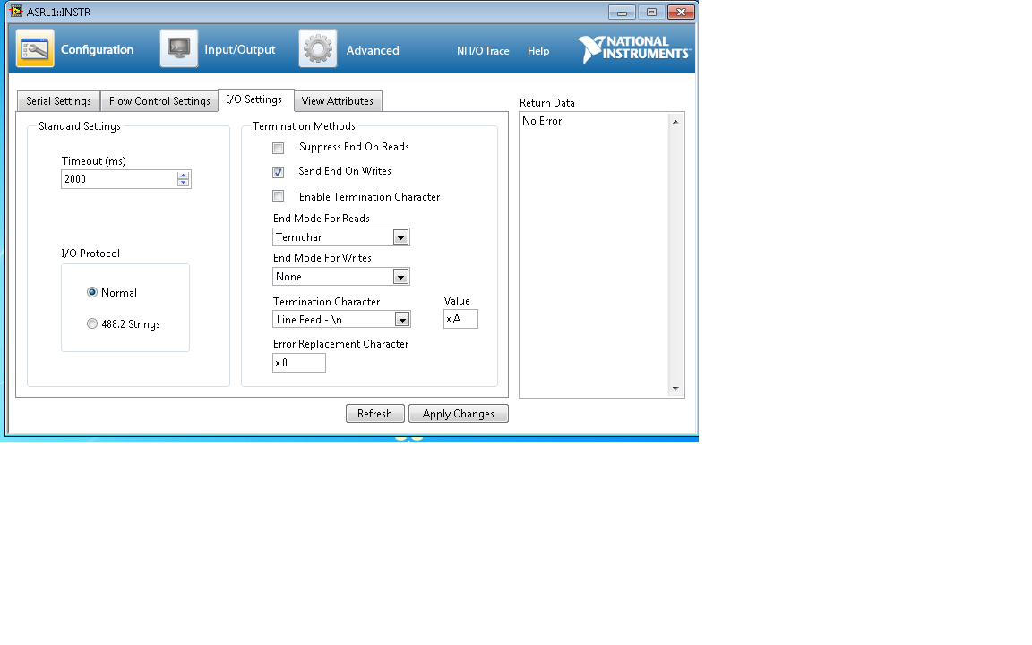

Vielen dank schonmal fuer die Antwort.
kannst du das ein wenig genauer erlaeutern? Was sollte ich hier umstellen?
Ich vermute du meinst diesen Programmpunkt.

RE: RS 232 NI MAX funktioniert nicht/ Putty schon
Hallo Gesetzt,
Auszug aus dem Manual:
Zitat:Each command and each answer must be confirmed using <-| (=<ENTER>)
Genau das meinte ich mit dem TermChar…
Dein Gerät erwartet zwingend ein TermChar, bevor der Befehl verarbeitet wird - wahrscheinlich ein LF (ruf doch einfach mal Hrn. Knauer an). Putty und andere Terminal-Programme schicken dies gern automatisch mit, LabVIEW nicht. Wenn du also einen Befehl zum Gerät schickst, musst du ein LF explizit an den Befehl anhängen:
Vielen vielen Dank!
Ich hatte jetzt auch einfach alle moeglichen ausprobiert. Mit \r funktioniert es.
