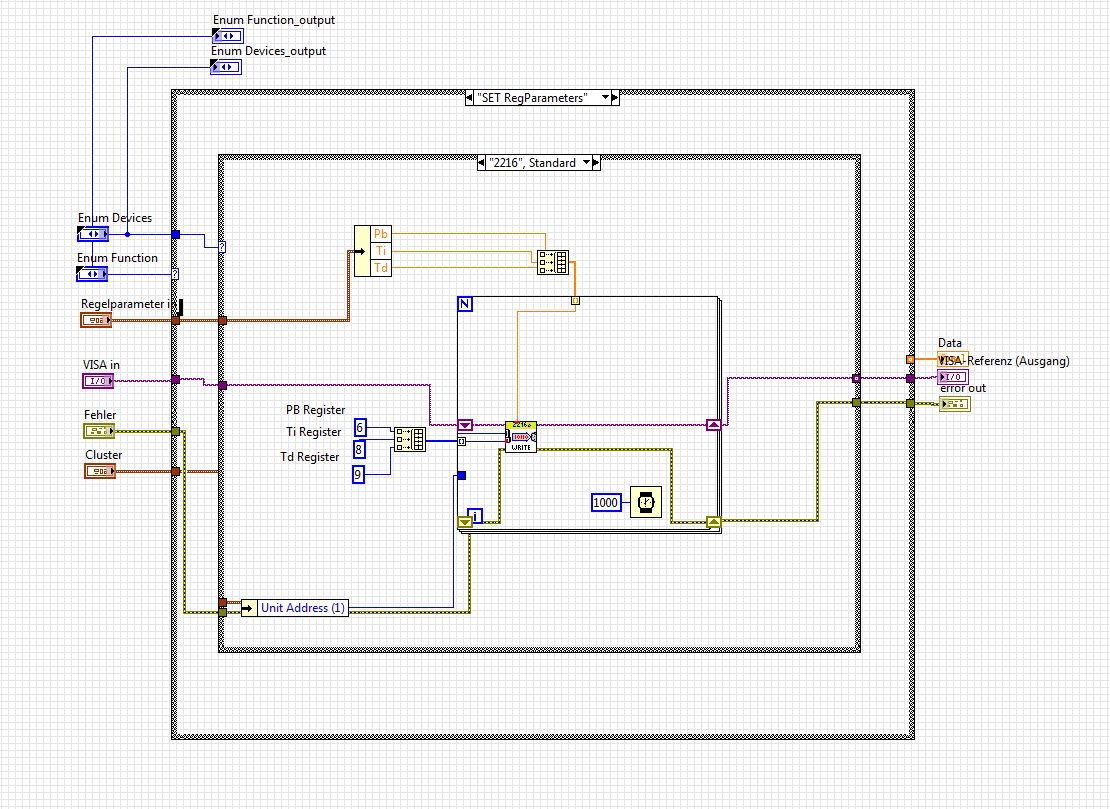

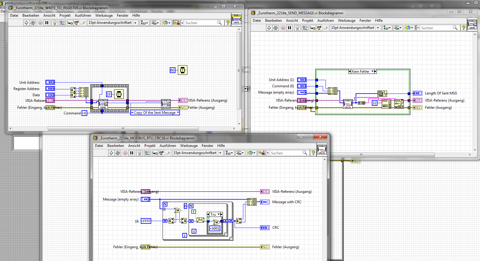

Mein Problem: ich möchte float Werte seriell an Gerät senden und empfangen. I16 Werte sind gar kein Problem, aber alles was über diesen Zahlenbereich geht macht Schwierigkeiten.
Muss ich jetzt die Vis komplett umbauen oder kann man da was mit Typumwandlung erreichen?
Ich freue mich über Tipps Smile

Du müsstest als erstes in deiner Doku nachschauen, in welchem Format dein Eurotherm-Teil einen Float Wert erwartet.
Aus meiner Erfahrung wird häufig ein Float-Wert in 2 Modbus-Registern übertragen:
In welcher Reihenfolge die beiden U16-Werte zu übertragen sind, s. Doku!
