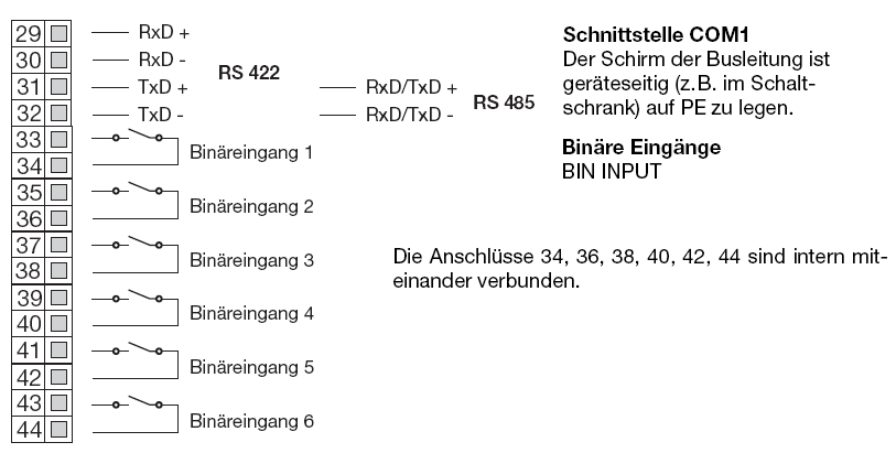

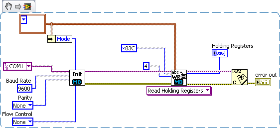

mit Modbus, RS232 und RS485 habe ich bis jetzt nicht viel oder gar nichts am Hut gehabt. Möchte mit der Imago 500 von Jumo über die RS232-Schnittstelle meines PC kommunizieren. Dazwischen hängt ein Konverter der Firma Roline, wobei ich nicht genau weiß, ob mit oder ohne galvanischer Trennung. Dürfte aber für mein Problem keine Rolle spielen. Im Schnittstellenbeschreibung zur Imago 500 sind ein paar Beispiele drin, die ich mit der Modbus-Bibliothek von NI auch hinbekomme. Wenn ich also mit NI Spy aufzeichne kann ich erkennen, dass meine genereierten Nachrichten identisch mit denen aus den Beispielen sind. Imago 500 antwortet aber nicht. Eingestellt ist 8 Bit, 1 Stoppbit, keine Parität, am PC außerdem keine Flusssteuerung.

Irgendwie versteh ichs nicht. An der jumo ist sind zwei Pins für RS485 vorgesehen. RxD/TxD + und RxD/TxD -. Ich kann hier doch schlecht Pin2 und Pin3 des PC mit RxD/Txd - der Jumo verbinden?

' schrieb:Irgendwie versteh ichs nicht. An der jumo ist sind zwei Pins für RS485 vorgesehen. RxD/TxD + und RxD/TxD -. Ich kann hier doch schlecht Pin2 und Pin3 des PC mit RxD/Txd - der Jumo verbinden?
Ah, sachs doch gleich!
RS485 ist eine Schnittstelle, bei der sich die logischen Kanäle TxD und RxD die pysikalischen Leitungen + und - teilen. Bei RS422 gibt es pro logischen Kanal zwei physikalische Leitungen (also jeweils + und -). Eine RS422 kann man auf RS232 umbiegen. RS485 nicht. Hab ich was anderes behauptet? Naja, kommt vom zu wenigem Kaffee.
Bei RS485 musst man dem Konverter möglicherweise sagen, welche Richtung er machen soll. Das geht normalerweise mit einem speziellen Pin am Konverter, der z.B. durch eine Handshake-Leitung der RS232-Schnittstelle belegt werden muss. Willst du z.B. mit RS232 senden, so musst du (z.B.) DTR/DSR in deinem Programm setzen! Dann schaltet der Konverter TxD vom PC auf den RS485-Bus. Ist DTR/DSR zurückesetzt, so liest der Konverter den RS485-Bus und gibt es Signal auf RxD aus.
Ob DTR oder DSR heist, hab ich gerade nicht mehr im Kopf.
Kannst du nicht auch RS422 verwenden? Damit würdest du dir das mit den Umschalten ersparen?
RS422 und RS485 sind beides busfähige Schnittstellen. RS422 ist eine 4-Draht-differenzielle Schnittstelle, RS485 nur 2-Draht-differenziell.

Du brauchst also die Konfiguration gemäß Punkt 3.4. Beachte, dass dieser Konverter beides kann: RS422 udn RS485. Um RS485 zu machen, musst du R+ mit T+ und R- mit T- verbinden.
Der SW2 sollte auf Position 2 stehen (Punkt 2.2). Sonst kannst du nicht mehrere Endgeräte anschließen.
Beachte: Die Umschaltung, die ich oben erwähnt habe, geschieht bei diesem Konverter mit dem RTS-Signal.
DCE und DTE sind zwei Begriffe, die indirekt die Pinbelegung angeben. Bei DTE ist RxD und Pin2 und TxD auf Pin3. Bei DCE umgekehrt.
Zitat:Verkabelung wie in der Anleitung, Flusssteuerung auf DTR/DSR, wobei auch ohne zu funktionieren scheint, und den Konverter auf DCE und TxON & RxON.
Damit hast du aber RS422-Mode! Kuckst du Punkt 3.1

Ich muss am Convert T+ mit R+ brücken und damit auf RxD/TxD + auf die Jumo. Mit T- und R- entsprechend. SW1 auf Pos 1 und SW2 auf Pos 2.
Am PC muss ich die Ablaufsteuerung auf RTS/CTS stellen. So bekomme ich es nicht hin. Da sprech ich nur mit mir selber.
Wenn ich allerdings wie in 3.1verdrahte gehts. Aber das ist ja RS422. Will ich ja nicht. Eigentlich schadeRolleyes
