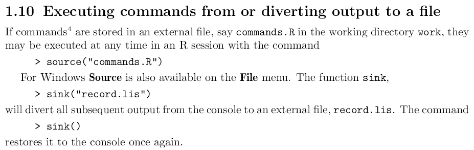

Hallo Scotty,
ich habe mal die ersten Seiten der R-Beschreibung durchgescrollt und folgendes gefunden:
Ob und wie das automatisiert über RStudio läuft, darfst du selbst im Manual nachschlagen...

Hallo Gerd,
danke, ja bekannt, man kann ein R-Script z.B. commands.R eben nur in der R-Kommandozeile (d.h. nur in der R-Umgebung) mit dem Befehl source("commands.R") starten, aber leider nicht über einen Aufruf über das Windows-Betriebssystem, in dem ich alles entwickle und auch LV nutze.
Zudem möchte ich ja auch gerne Parameter aus LV übergeben.
