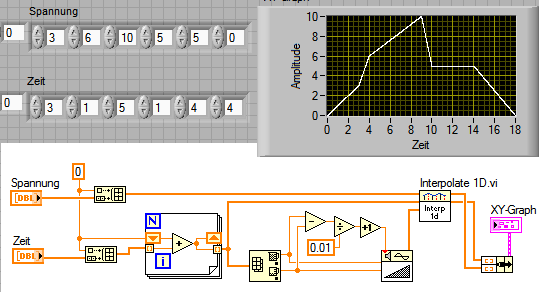

Ich würde das mit der Rampe nicht so machen, das wäre mir zu umständlich. Dafür passt doch das VI "Interpolate 1D" wie die Faust aufs Auge:

Hallo, das mit der Rampe funktioniert,aber ich bräuche eine Rampe die in echtzeit abgefahren wird. Bei dem Beispiel wird die funktion einfach hingezeichnet.
Ich brauche dies um einen Regler damit zu steuern. der am anfang eine sehr flache Steigung abfahren soll und dannach ins steile übergehen soll.
Wie kann ich das realisieren?
