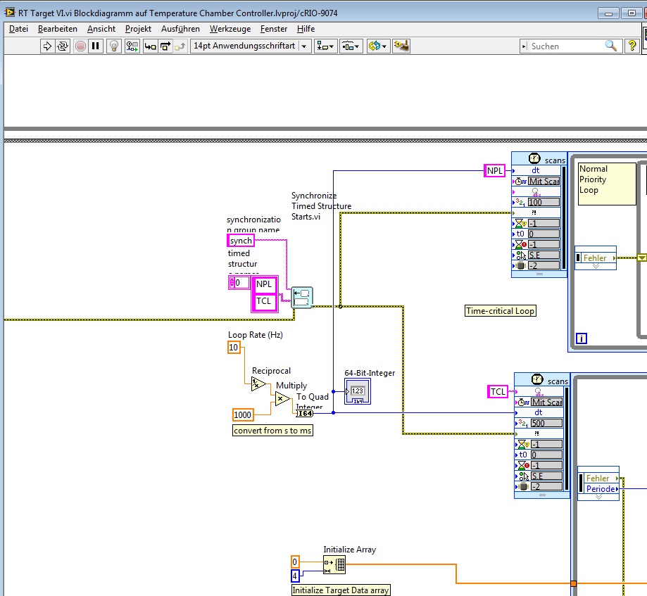

Nun habe ich dennoch ein Problem mit meinem Project.
Und bin mir nicht sicher woran es liegt, dass mein cRio (sobald ich die Highlight-Funktion deaktivieren) abstürzt, bzw. ich keine Rückmeldung mehr von ihm Bekomme.
0.0 .zip  Project try.zip (Größe: 1,87 MB / Downloads: 439)
Ist der Code vllt. einfach "zu viel" für den cRio?? kann ich mir aber eig. nicht vorstellen.
Die beiden Schleifen laufen mit Scan Interface Modus Periode von 10ms.
Danke für die Infos.

RE: RealTime Netzwerkvariablen aktualisierung
Damit man schneller sieht was ich meine ein Screenshot der aktuellen Konfigs auf dem Target (cRio)
Leider war die BearbeitungsZeit des Posts davor schon abgelaufen Confused
