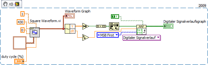

Schau mal hier:
Erzeugen einer Waveform und Umwandeln in eine digitale Waveform. (Ich nutze die kaum, vielleicht geht es auch einfacher...)
Hallo GerdW
Danke das sieht vielversprechend aus.
