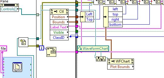

RE: Referenzarray auf alle Controls eines Typs
Sorry, muß euch nochmal behelligen.
Filterung klappt soweit, aber auf diese Art kann ich wieder nur die allgemeinen Bounds lesen, nicht aber Plotbereich dazu müsste man sie Sache, irgendwie von all Controls spezifizieren auf Waveform Charts, gibt es dazu eine Möglichkeit?
Ja, gibt es:
Link: To More Specific Class Function.
THX Jens, das war es :-)
Im Anhang mal meine Umsetzung, sorry das noch viel anderer Mist mit drin ist.
