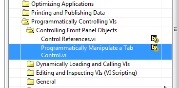

Jetzt nur mal rein Interessehalber: Wie kann ich mit Properties nur einzelne Registerkarten deaktiveren? Hier stehe ich um Schlauch.
12.05.2016, 09:19
RE: Register - einzelne Register deaktivieren
Hallo AMueller,
das Tab-Control hat Properties, eine davon gibt dir Referenzen auf die einzelnen Tabs. Und mit diesen wiederum kannst du Eigenschaften der einzelnen Tabs setzen, wie z.B. den enabled/disabled-Status…
12.05.2016, 09:23
(12.05.2016 09:06 )AMueller schrieb:  Jetzt nur mal rein Interessehalber: Wie kann ich mit Properties nur einzelne Registerkarten deaktiveren? Hier stehe ich um Schlauch.
Such einfach nach dem entsprechenden Bsp im NI Example Finder:
