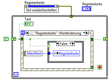

Hier nochmal eine Variante direkt bei der man direkt mit der Eventstruktur den Seitenwechsel abfängt. Darüber könnte man dann sogar Umleitungen auf eine ganz andere Registerkarte Steuern (weil auf der zum Beispiel noch ein Wert fehlt etc. pp.). Leider gibts für das Wertänderungsevent scheints keine Filterevents sodass es sich nicht noch weiter vereinfachen lässt (auf ein einfaches Verwerfen der Eingabe).

Daran habe ich auch gedacht, aber verworfen, weil ich es als voteilhaft ansah, wenn der Bediener durch die Ausgrauung von vornherein merkt: "Anklicken der anderen Registerkarte(n) im Moment zwecklos"
Zitat:Leider gibts für das Wertänderungsevent scheints keine Filterevents sodass es sich nicht noch weiter vereinfachen lässt (auf ein einfaches Verwerfen der Eingabe).
Obs vielleicht doch geht, weiß ich nicht. Ist aber uninteressant, auf die paar Nanosekunden kommts wirklich nicht an Was man aber noch tun kann: Redundanten Code beseitigen. Wenn der neue Wert bleiben soll, braucht man keine Wertzuweisung. (True Case bleibt leer):
