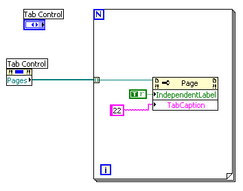

zwecks einer Sprachumschaltung der Anwendung (Deutsch, Englisch, ...) möche ich die Texte in der Oberfläche entsprechend der ausgewählten Sprache umschalten.
Nun kann ich zwar die Namen der Reiter von den Registerkarte auslesen, jedoch ist es mir bisher nicht gelungen diese aus dem Programm heraus zu ändern.
Ist das überhaupt möglich ?

Hallo jan91,
ja ist es, du kannst die Eigenschaft Registerkarten Untertitel schreiben. Dafür muss aber eine unabhängige Beschriftung zugelassen werden.

Da ich gerade die entsprechende Screenshots erstellt habe, zur Vervollständigung des Beitrags von Mike:
Das Setzen von IndependentLabel ist nicht nötig, wenn es schon entsprechend im FP umgestellt ist, soll nur zeigen, dass es auch zur Laufzeit geht.

Vielen Dank,
das ist ja ein schnelle Hilfe.
Funktioniert super
