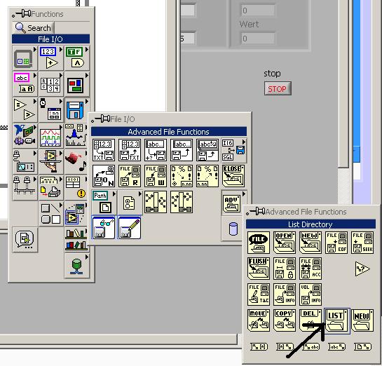

also ich weis nicht obs in LV 8.5 mittlerweile ne suchfunktion gibt... in LV 7 musst du wenn du mehrere verzeichnisse durchsuchen willst das selber bauen ... mit List directory ....
zumindest ist mir nix anderes bekanntSmile

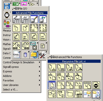

Dann ist das Recursive File List Vi doch genau das richtige. Deinen Dateinamen mit Endung .xls vervollständigen und an den Eingang "pattern" anschließen, dann noch Startpfad anschließen und Ergebnis in "All Files in Dir" anschauen.
MfG, Jens

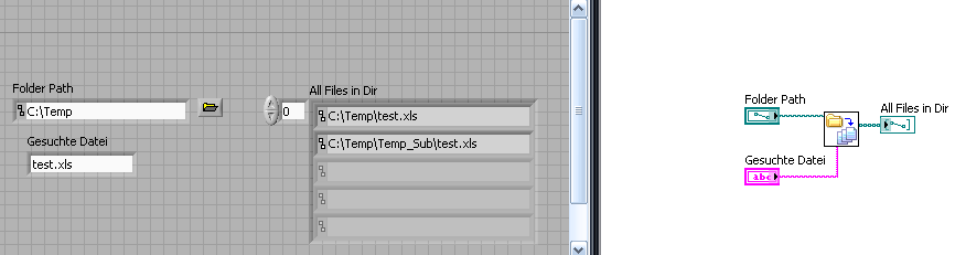

ich suche über das VI Rekursive Dateiliste eine .xls Datei. Beim ausführen bekomme ich folgende Meldung:
Fehler 13 ist bei Ordner anzeigen in RecursiveFiles.vi aufgetreten.
Mögliche Ursachen:
Die Datei ist keine Ressourcedatei.
Was mach ich falsch?

ich habe die Themen verbunden, da sie ja doch irgendwie zusammengehören. Big Grin
Jetzt zu Deinem Problem:
Ich habe auch mal versucht eine Excel-Datei zu suchen und hier hat es geklappt (vgl. Screenshot).....
Lade doch mal Dein VI hoch, falls Dir der Scrennshot nicht weiterhilft.....
