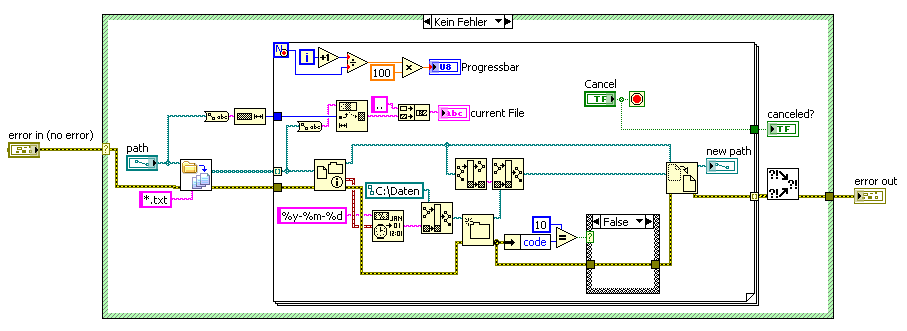

Ich möchte ein VI haben das in einen bestimmten Verzeichnis nach den letzten Veränderung sucht.
Dieses soll nach Veränderung am Datum suchen und die in einen bestimmten Zeitraum erstellten Dateien sollen den in einen Ordner verschöben werden.
Der Ordner muss den auch mit angelegt werden.
Txt geändert 12:10 am 12.04.10
Txt geändert 12:15 am 12.04.10
Txt geändert 12:18 am 12.04.10
Txt geändert 12:20 am 12.04.10 die 4 den in den Ordner 10-04-12
Txt geändert 12:10 am 13.04.10
Txt geändert 12:23 am 13.04.10
Txt geändert 12:25 am 13.04.10 die 4 den in den Ordner 10-04-13
Und so weiter
Ich glaube und hoffe zu gleich das ich mich verständig Ausgedrückt habe.

Das ist aber das "Alles älter als 30 Tage (in den Papierkorb) verschieben" VI ...

Hast Du schon mal unter "File I/O" und dort im Unterordner "Advanced File I/O" nachgeschaut? Da gibt es "Create Folder","Move","copy"....
Da müsste doch was dabei sein.

habe es jetzt geändert ( speichern vergessen )
dachte mir ich nehme das Vi "Älter als 30 Tag..
als grundlageAngel_not

Hab dir mal ein bischen was aus einem von meinen "Dateien-rumschubs-VIs" reingebaut....
Solltest es als SubVI verwenden.
Hab jetzt nicht getestet, ob es wirklich funzt... sollte aber zumindest so ähnlich gehen... oder dir den Schubs in die richtige Richtung geben.
Du solltest es als SubVI bei dir laufen lassen...

Ist mir grad noch so in den Sinn gekommen:
Du kannst noch den Bedingungsanschluss mit dem ErrorWire verbinden, dann stoppt die Schleife bei einem unerwarteten Fehler.
