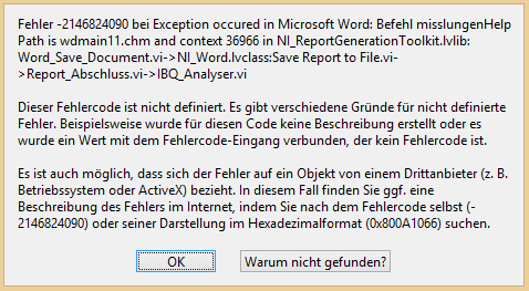

auf meinem Entwicklungsrechner mit Win7 und Word2013 funktioniert alles wunderbar.
Auf dem Kundenrechner mit Win8 und Word2013 wird das Worddokument zwar erstellt, jedoch beim Abspeichern kommt folgende Meldung:
Das Dokument wird also nicht gespeichert, sondern Word bleibt offen und das "speichern unter ..." Fenster steht an mit dem Dateinamen der Vorlage. Die Suche nach dem Hexcode der Fehlermeldung ergab, dass es alles mögliche sein kann. Von Word- bis Windows- Neuinstallation ist alles dabei.
Vielleicht hat ja jemand zufällig einen besseren Tip. Danke.

Hier auf meinem anderen Entwicklungsrechner klappt's auch wunderbar ... Win7 und Word2010.
Es geht um das "Save Report to file.vi" aus dem Report Generation Tool-Kit:
Mir steht kein Win8 Rechner mit LV zur Verfügung damit ich den Fehler mal in der Entwicklungsumgebung betrachten kann. Ich habe aber auch die Exe soweit mit Dialogen versehen, sodass ich sagen kann, dass der ErrorCluster bis zum abspeichern leer ist und dass der Pfad auch korrekt und vollständig übergeben wird. Die Exe habe ich auch explizit als Admin gestartet.
Die Suche nach dem Hex-Fehlercode besagt, dass ein entsprechender Registry-Eintrag kaputt ist. Word Neuinstallation wäre jetzt mein nächster Schritt ...

tut mir leid, aber ich habe auch keinen Rechner mit Win8 und Word2013 zur Verfügung. Aber das dürfte das einzige sein, wo du den Fehler debuggen kannst.
MS spielt leider gern mal an der ActiveX-Schnittstelle seiner Officepakete herum - und Office2013 war da wohl ein besonderer "Meilenstein"…
Den MS-Fehlernummern würde ich immer etwas misstrauen, besonders, wenn so allgemeine Reparaturtipps dabei herauspurzeln.
Ansonsten: Profil_ergaenzen, wenn du jetzt mit LV2011 arbeitest!

Nur eine wage Vermutung:
Darfst auf deinem Zielrechner wirklich direkt unter "C:\" eine Datei anlegen? Das ist häufig nicht erlaubt!

danke trotzdem. Ich frag mal den Kunden ob ihm auch eine ältere WordVersion zur Verfügung steht, oder so ...
Hallo Jens,
das war jetzt nur ein ungeschicktes Beispiel. Der Zielrechner hat aber auch nur die C:\ Partition ... Ich habe aber auch verschiedenste Zielpfade ausprobiert. Aber nach den Rechten des Standardbenutzers zu schauen wäre auch eine gute Idee. Schließlich geht's doch auf meiner Kiste mit Word2013 ...

Hallo dimitri,
um bei Jens' Vorschlag mal einzuhaken: Speicher doch mal im UserAppData-Verzeichnis - oder irgendeinem anderen lokalen Verzeichnis des aktuell angemeldeten Users. Da sollte garantiert Schreibrechte bestehen!

Ich probier's. Wobei ich Desktop schon probiert habe.

(02.02.2015 10:27 )dimitri84 schrieb:  Ich probier's. Wobei ich Desktop schon probiert habe.
Und wie hast Du das gemacht? Mit dem VI "Get System Directory" den Pfad dazu abgefragt, oder etwas anderes?

RE: Report Generation Toolkit: Save report to file
Etwas anderes: Der Benutzer kann im Hauptpanel einen Grundpfad auswählen (Pfad-Control) und der Dateiname wird automatisch generiert. Beides wird dann über "Build Path" verbunden und an das "save Report to file.vi" übergeben. Habe den kompletten Pfad über einen Dialog in der Exe ausgeben lassen: z.B. "C:\Users\Public\Desktop\test.docx" ist dabei rausgekommen.
