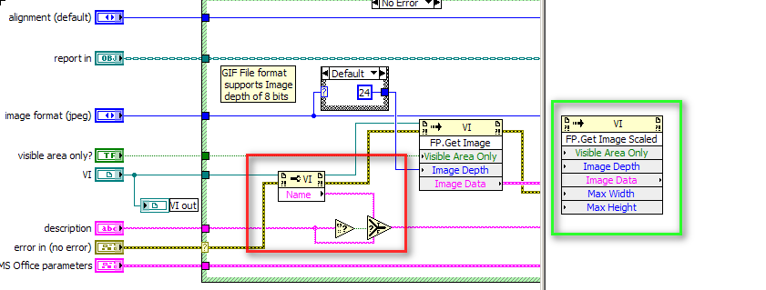

29.09.2011, 18:23
RE: Report Generation Toolkit - VI auf volle grösse skalieren lassen?
Nachtrag zum ersten Beitrag:
Das VI ""Append Front Panel Image to Report.vi" erzeugt automatisch den VI-Namen als Unterschrift, sobald am Eingang "description" nichts angeschlossen ist:
Zwecks skaliertem FP, du kannst den Screenshot natürlich auch selber mit der Methode "Get Image Scaled" erzeugen.

Vielen Dank für den Hinweis mit dem GetImage Scaled!

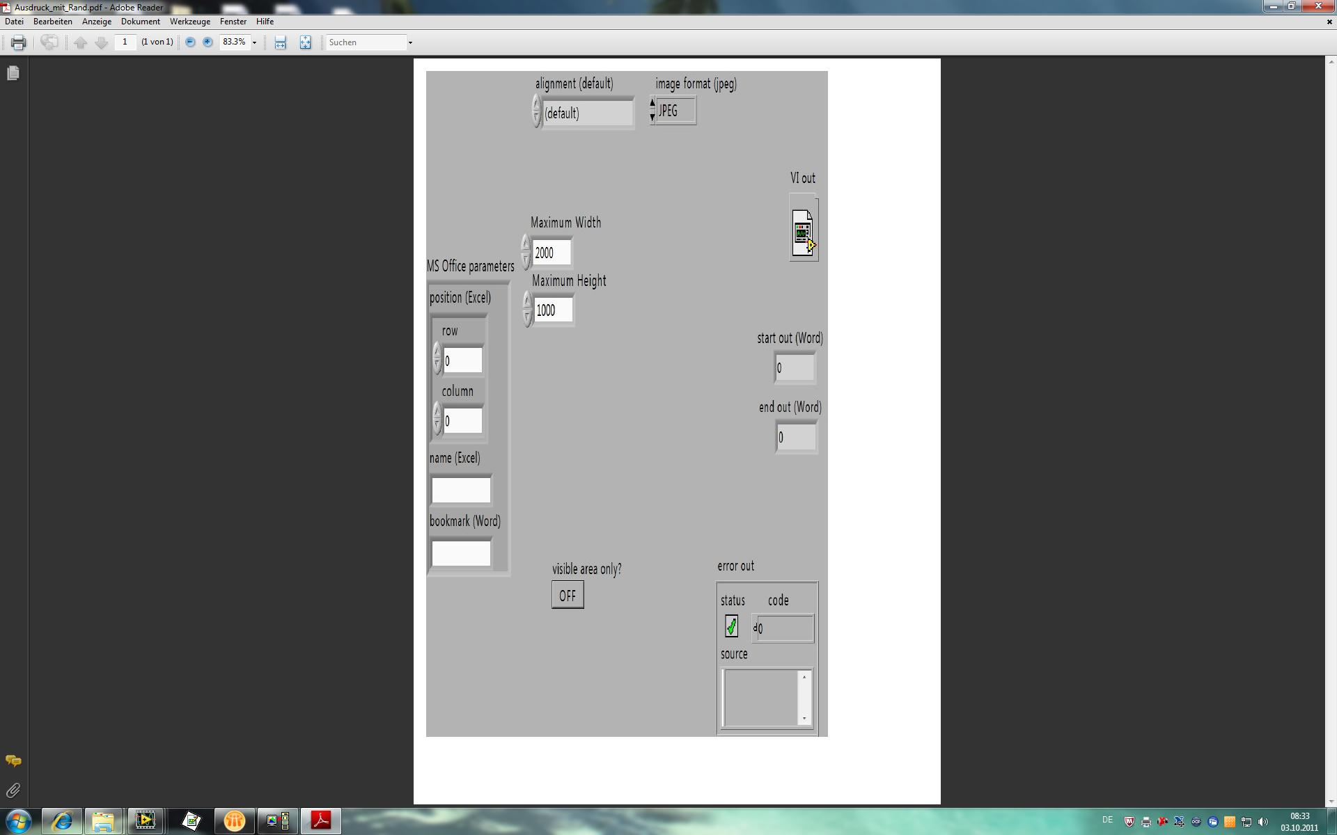

Nun habe ich das Problem, dass egal welche Grösse ich angebe, immer ein weisser Balken auf der rechten Seite vorhanden istSad
Hier das Opfer meiner bisherigen Anstrengungen:
Und hier das VI, mit welchem ich den Ausdruck erstellt habe:
9.0 .vi  Print_Frontpanel.vi (Größe: 27,6 KB / Downloads: 342)

So das Problem löst sich von selbst, falls man den Word-Report anstatt den Standardreport nimmtBlink
Zusätzlich kann man beim Word-Report über die ActiveX Referenzen noch manuell die Grösse setzten (wird halt evtl etwas verzogenTongue)
