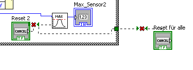

ich habe in meinen Programm 8 Resetschalter für das Löschen des Inhalts einzelnen Anzeigen.
Nun möchte ich mit einem 9 Resetschalter die ändern 8 Resetschalter bedienen, so das den in alle Anzeigen der Inhalt gelöscht wird.
Hab schon einiges Ausprobiert aber nix hat funktioniert.

Zu meiner frage ich möchte mit ein Resetschalter 8 Resetschalter bedienen.
In den Beispiel VI. Sind es nur 2 Resetschalter ( Nicht Wundern )

Ich möchte alle Anzeigen Reseten.
Im grunde soll es so sein, dass ich mit den Reset in der Case Stuktur das einzelne Anzeigenfeld lösche und mit dem "Reset für Alle" möcht ich alle löschen.

Hallo selma,
dann verknüpfe doch einfach den Reset-Eingang für das spezielle Anzeige-Element per OR mit dem allgemeinen Reset-Eingang...
Also: IF (spezieller Reset-Knopf) OR (allgemeiner Resetknopf) THEN (do reset)Smile

Hallo GerdW,
Leider geht das nicht so nicht.
Wenn ich zb über einem Oder Knoten es mache geht es aber ich muß den "Reset für Alle" mehrfach hintereinander Drücken.
Lokale Variablen geht auch nicht. Angry
Mit dem "Werte zurücksetzen" hab ich es auch nicht hinbekommen.
