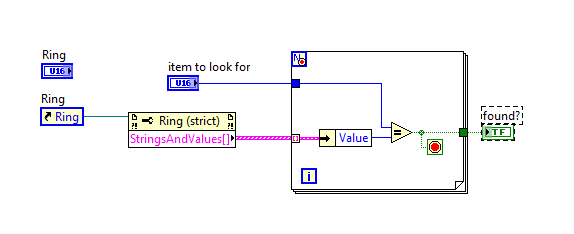

ich habe eine Frage bzgl. Ring und Enum.
Eingabe:
Ein Enum fängt, nummerisch gesehen, immer bei 0 an und endet bei (Anzahl Elemente)-1.
Der Ring kann anfangen wo er will, und zwischen den Elementen nicht nur um 1 sondern um jeden beliebigen ganzzahligen Wert inkrementiert werden.
Ausgabe:
Wenn ein nummerischer Wert anliegt, der definiert wurde, wird statt des Wertes das zugehörige Objekt angezeigt.
ist das Element nicht definiert, also beim Enum z.B. 10, bei 5 definierten Objekten, wird das größte Element angezeigt, der Ring sagt einfach <10>.
Nun zur eigentlichen Frage:
Gibt es eine Möglichkeit abzufragen, ob der Eingang definiert ist, oder nicht?

Hi Dommas
Das kannst Du über die Property-Nodes rauskriegen.
Gruß Holger

RE: Ring/Enum Inhalte
Values durchsuchen:
