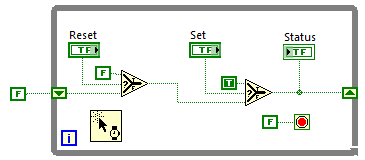

Rückkopplungsknoten erneut initialisieren, bzw. zurücksetzen?
01.07.2011, 13:00
CarstenH Offline
Beiträge: 19
Registriert seit: May 2011
ich habe hier schon eine Teilantwort zu meinem Problem gefunden: http://www.labviewforum.de/thread-18963-...ungsknoten
Aber wie funktioniert denn das Zurücksetzen von Rückkopplungsknoten, welche boolsche Werte beinhalten?! da kann ich ja kein +Inf bzw. -Inf anschließen?
Oder gibt es eine andere Möglichkeit, einen Rückkopplungsknoten erneut zu initialisieren?!
Carsten
01.07.2011, 13:25 (Dieser Beitrag wurde zuletzt bearbeitet: 01.07.2011 14:11 von Lucki.)
RE: Rückkopplungsknoten erneut initialisieren, bzw. zurücksetzen?
Due kannst einen in einer Schleife gespeicherten Wert doch jederzeit ändern - auch auf einen beliebigen "Reset"-Wert. Das muß aber dann immer innerhalb der Schleife geschehen, von außen ist da nichts mehr zu machen.

01.07.2011, 15:18
CarstenH Offline
Beiträge: 19
hmm, manchmal isses einfach zu einfach Wink ich sollte besser Feierabend machen... schönes Wochenende!!
