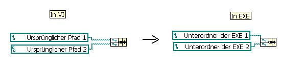

Ich hab mir den Thread angeschaut und steige da nicht richtig durch, mir fallen da zwar ein paar Sachen ein die damit was zu tun haben könnten (http://zone.ni.com/reference/en-XX/help/...directory/ ) aber ich hab keine Ahnung wie ich das aufbauen kann. Kann man das irgendwie einbauen, damit es den Pfad der EXE auf dem neuen Rechner angibt und dann einfach die Unterordnerstruktur noch mit dran hängen?
Mir erschließt sich leider noch nicht ganz, wie ich der EXE-Datei die ich aus dem VI erzeugt habe, auf einem anderen Rechner sagen kann, dass die Daten nicht aus "C:\...\Ursprünglicher Pfad" sondern aus "D:\...\neu" wobei "neu" ein Unterordner vom Speicherplatz der EXE auf dem neuen Rechner ist.

RE: Run-Time-Engine subVIs laden
Hallo S_D,
Zitat:wobei "neu" ein Unterordner vom Speicherplatz der EXE auf dem neuen Rechner ist.
so vielleicht:

Ah ok, doch so einfach. Dankeschön.
Im oben verwiesnen Thread sa das alles so kompliziert aus.
