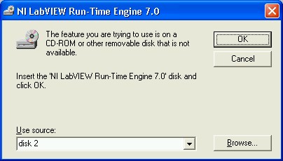

ich installierte gerade ein EBanking-Programm und es wird dauernd versucht die LV RunTimeEngine 7.0 zu installieren (verwende selber 8.2). Das EBanking-Programm selber verwendet natürlich kein LV.
Der EBanking-Support ist (natürlich) überfordert und es ist natürlich LV schuld.
Könnt Ihr mir bitte helfen mit dem Hinweis welche Aktion den Versuch einer Installation einer RunTimeEngine auslöst?

Ich glaube ehrlich gesagt nicht, dass es an LV liegt. Ich habe das gleiche Problem schon mit MathCAD und mit AutoCAD gehabt - wenn ich bestimmte Programme installieren oder starten wollte (manchmal reichte auch schon das Drücken eines Buttons in einem Programm), wird versucht, eine der beiden genannten Anwendungen zu installieren. Und das, obwohl beide schon längst drauf sind. Auch nach ewigem Suchen konnte ich den Übeltäter nicht finden, geschweige denn die Lösung des Problems.

Starten nur wenn Du ein LabVIEW Executable startest das für diese LabVIEW Version gebaut wurde.
Dass die Installation gestartet wird hat aber wohl eher etwas mit der Registry zu tun. Da haben sich in der Installersektion wohl ein paar GUIDs verheddert. Ein Registry Cleaner ist hier wohl die am meisten angewiesene Lösung, vor allem einer der die MSI (Microsoft Installer) Teile mal gut aufforstet. Aber hüte Dich vor den vielen Neppregistrycleanern auf dem Netz. Im Besten Fall bekommst Du ein Adware Programm installiert, im schlimmeren Fall einen Trojan oder sonstige Keylogger/Spyware Software. Der MSI Registry Cleaner der irgendwo von der Microsoft Site heruntergeholt werden kann ist zwar absolut nicht sexy und holt vielleicht nicht jeden verfallenen Registryeintrag weg, aber ist meist völlig genug.

der NI Support ist nicht so schlecht wie meine Meinung:
Die RuntimeEngine neu holen unter
ftp://ftp.ni.com/outgoing/ >> LV 7.0 RTE.zip
msiexec /i lvruntimeeng.msi /q
ausgeführt .... neu booten und WEG ar der Spuk.
