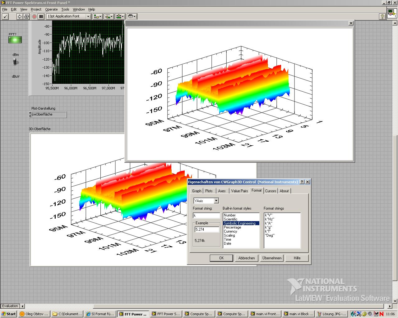

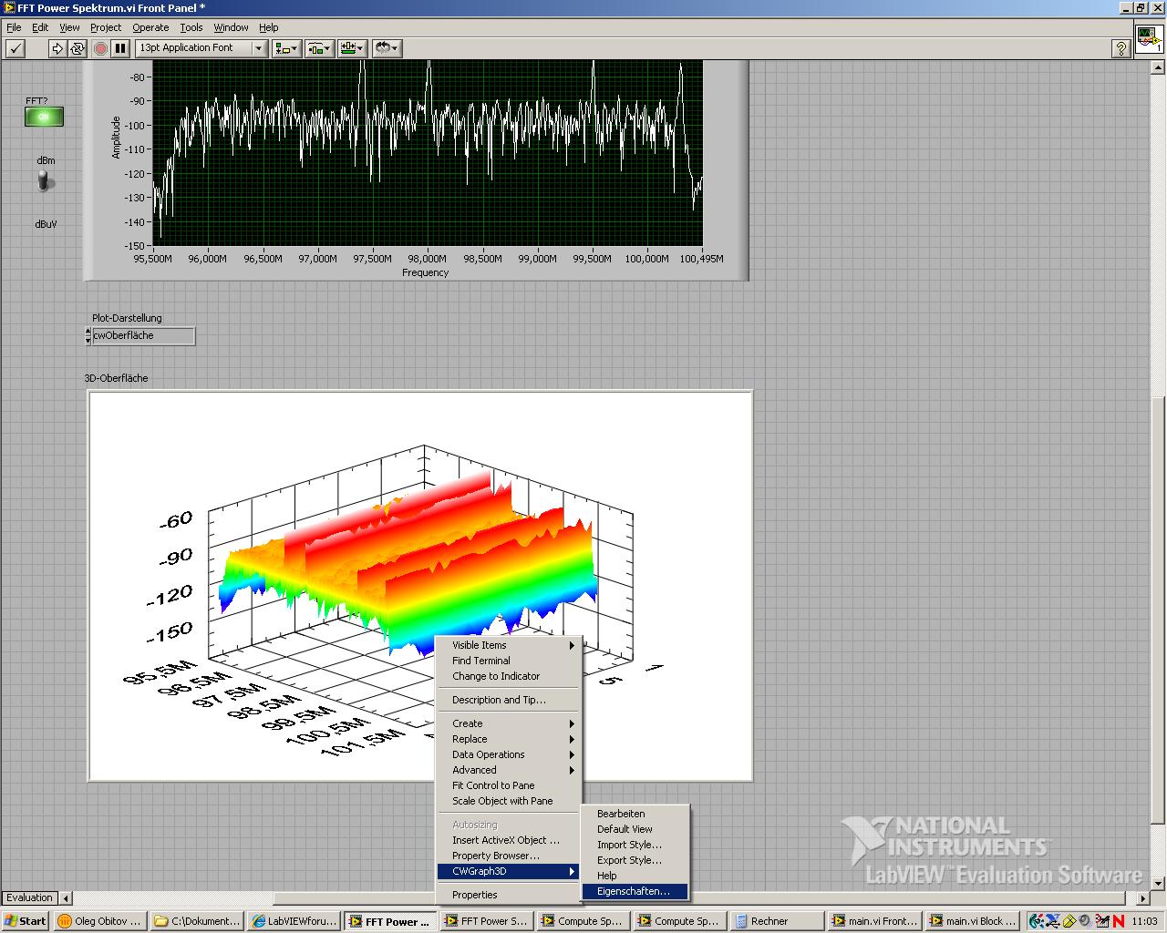

Hali hallo,
Wer weiss wie man SI Format für 3D Graph einstellen kann? Die Abbildung ist dabei...
z.B. 9,8e007 -> 98M
Danke!

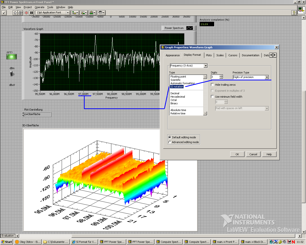

Ich habe schon selbst die Lösung gefunden. -_-
Siehe Screenshots.
Danke an alle trotzdem!

Ja ich meinte SI Einheiten System, aber das steht in Display Format von Zahlen, deshalb habe ich es so genannt. Hier ist Beispiel:
97000000 -> 97M
siehe auch Screenshot

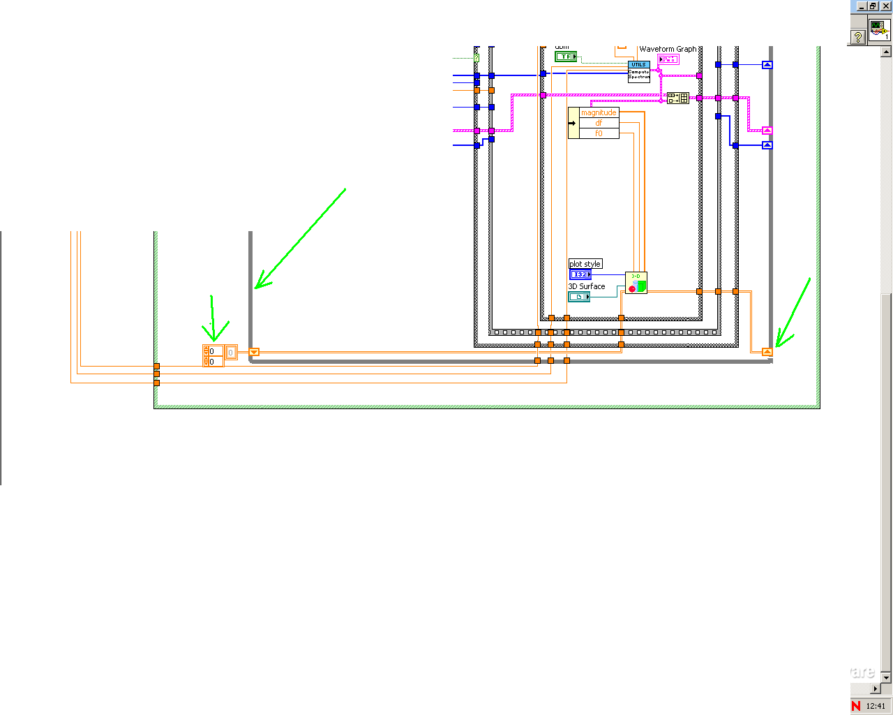

Ich meinte eher Dein VI. Ich habe mit 3D-Graphen noch nichts (bzw. noch nicht viel) zu tun gehabt und würde mir Dein Bsp. gerne mal als VI anschauen. Wenn nicht, dann muss ich mir selbst mal was zusammenbauen.

Ach so ok, bitte schön.

Sorry Ich habe vergessen , zu sagen, dass ich 3DPlot.vi als SubVI benutze, deshalb ist die WhileSchleife ist noch nötig und die SchiebeRegister.
Dann wird es laufen.
