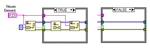

' schrieb:Doch sollte so etwas doch auch mit 8.2 machbar sein, oder etwa nicht?
Selbsverständlich ist das machbar, aber wahrscheinlich ist es dann etwas langsamer:
Also: Queue Status abfragen, wenn voll, letztes Element enfernen (=lesen), dann erst Element in Queue schreiben.
Edit:
Oder noch einfacher: Timeout=0 setzen, bei Timeout Element entfernen und noch mal in Queue schreiben.

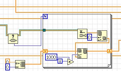

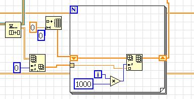

Super danke das scheint zu funktionieren. Allerdings macht mir nun das Auslesen ein Problem. Und zwar habe ich 12 Elemente in der Queue. Jedes Element ist ein 2D-Array mit 1000 Samples. Zeile 0 ist Kanal 0 und Zeile 1 Kanal 1. Nun möchte ich meine Präsamples, dh 12*1000 von Kanal 0 in ein 1D-Array speichern. Die Variante im Anhang funktionier leider nicht so wie ich es mir vorstelle.
EDIT: So funktionierts
Bin aber gerne für weitere Anregungen oder Verbesserungsvorschläge dankbar
